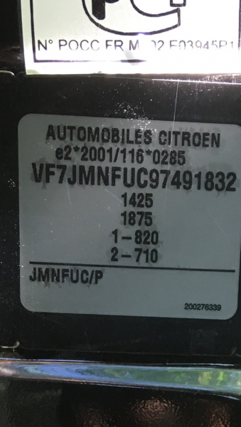

kozhimov Опубликовано 12 апреля, 2021 Автор Поделиться Опубликовано 12 апреля, 2021 @mister z VF7JMNFUC97491832 Роботизированная, Sensodrive Вот фото с кузова [URL=http://line4auto.ru/citroen/][IMG]http://line4auto.ru/citroen/m291.gif[/IMG][/URL] Ссылка на комментарий
mister z Опубликовано 12 апреля, 2021 Поделиться Опубликовано 12 апреля, 2021 @kozhimov Ошибка дурная. Есть возможность подключить Лексию? +7 963 245 1140 Ссылка на комментарий

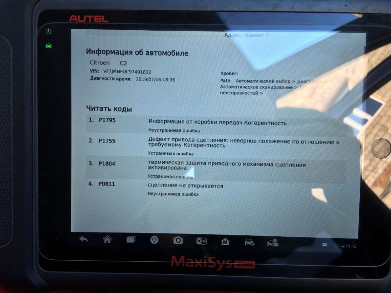

kozhimov Опубликовано 12 апреля, 2021 Автор Поделиться Опубликовано 12 апреля, 2021 @mister z Лексии нет, ездил на диагностику, как ездил на буксире по городу, а там окраина города на 1-2 скорости. Так вот он смотрел сказал надо катализатор встряхнуть, поставить обманку и всё. Ошибки скинул CHEK горел (хотя заправляюсь Омским 95, для нас это довольно дорогой бензин) и сказал катайся. Я на радостях как выехал от него, на перекрёстке метров 200 снова пропала педаль. Я к нему сразу он подключил планшет и говорит что ошибка вышла Р1795. Ну и сказал ищи диагностов по коробке, тем более что у меня робот это я не сразу найду с Экибастуза до Омска или до Новосиба расстояние ни маленькое, а обратиться не знаю куда. Вот гараж нашёл и решил сам ремонтом заняться. С чего начать не знаю [URL=http://line4auto.ru/citroen/][IMG]http://line4auto.ru/citroen/m291.gif[/IMG][/URL] Ссылка на комментарий

kozhimov Опубликовано 12 апреля, 2021 Автор Поделиться Опубликовано 12 апреля, 2021 Покопался в фотографиях и нашел прошлогодний скрин от диагноста этого Кстати это и есть тот планшет)))) [URL=http://line4auto.ru/citroen/][IMG]http://line4auto.ru/citroen/m291.gif[/IMG][/URL] Ссылка на комментарий
mister z Опубликовано 12 апреля, 2021 Поделиться Опубликовано 12 апреля, 2021 @kozhimov Разбираться надо со сцеплением. Или диск/корзина уже просажены или механизму выжима уже плохо. Может и то и другое, но скорее само сцепление. Я бы с него начал. +7 963 245 1140 Ссылка на комментарий
