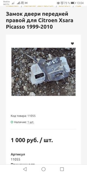

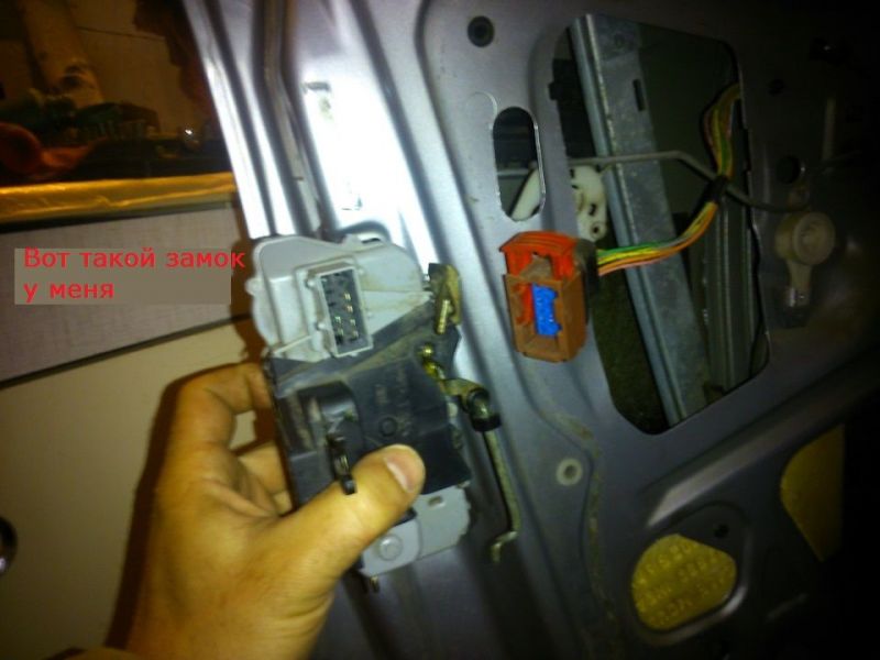

IgorOK Опубликовано 11 апреля, 2021 Поделиться Опубликовано 11 апреля, 2021 Всем привет вот и я стал недавно обладателем этого, мягко говоря, пылесоса. Пока отношение к этой машине негативное, но вопрос не в этом. Изначально у этого авто не работал ЦЗ правой, передней двери, по словам хозяина вышел из строя моторчик привода. Но и сразу же предупредил, что замок там с каким-то нестандартным разъемом, т.е. он заводской, но такого на рынке б.у. запчастей найти сложно. Ну я как-то не придал этому значения, думал, что там может быть такого необычного, тем более у нас на рынке РБ очень много таких пикасав. Ну думаю раз такая проблема с наличием таких замков, то куплю для начала отдельно сам моторчик. Посмотрел видео разборки всей этой техники, там в видео отчетливо видно, как выглядит сам моторчик ну и купил с китая похожий вариант. Поехал к знакомому на ремонт, разобрали дверь, достали сам замок и O_O, и таки да - сам замок, ну или разъем этого замка немного не такой, как продаются у нас на рынке, к слову сказать я такого, как у меня в итоге и не нашел. Ну ладно, думаю, сча моторчик поставлю и будет всё ОК, но и там оказалась засада - внутри стоял моторчик, но с совсем другим механизмом - не шестеренка на конце, а типа какой-то как маленький шток на пружинке, который видимо при оборотах выскакивал и цеплял за саму шестеренку, короче совсем не такая фигня, как на видео. Ну поменяли с ремонтником эту приблуду - т.е. сняли со старого и поставили весь этот механизм на новый моторчик. Собрали, подключили, но толком этот механизм весь не работает - т.е. моторчик вращается, но концевик не отрабатывает - не доходит до конца шпинек, который на этот концевик должен нажимать. Почему я хз. Собрали попробовали, теперь в итоге та дверь которую чинили - закрывается, а остальные все защелкиваются и тут же отскакивают обратно, т.е. машина остается открытой. Теперь вопросы - можно ли этот долбаный замок с таким непонятным разъемом заменить на обычный - где контакты в один ряд, может кто-то такое проделывал? Или нужно искать оригинальный? Т.к. по сути несмотря на разные разъемы, кол-во контактов одинаковое и у одного и у другого. Или есть еще желание пока не найду такой замочек, как-то отключить одну эту дверь с разъема самой двери - т.е. на круглом разъеме который подходит к самой дверке. Но просто снять его - то это ничего не дает, все равно все двери при попытке закрыть отщелкиваются - видимо на этом кругляше нужно какие-то контакты закоротить между собой, чтобы машина считала эту дверь закрытой, но вопрос какие??? Ссылка на комментарий
A20C Опубликовано 11 апреля, 2021 Поделиться Опубликовано 11 апреля, 2021 Это замок старого образца, с дорестайлового авто. Найти такой можно без особых сложностей. Вероятно можно заменить на более распространённый с разъёмом в один ряд. Ссылка на комментарий
IgorOK Опубликовано 11 апреля, 2021 Автор Поделиться Опубликовано 11 апреля, 2021 13 минут назад, A20C сказал: Это замок старого образца, с дорестайлового авто. Найти такой можно без особых сложностей. Вероятно можно заменить на более распространённый с разъёмом в один ряд. Ну это наверное в России не сложно, я с РБ - обсмотрел уже кучу сайтов и ничего. А вот как заменить, какие провода куда подключить, хотелось бы более развернутого ответа, от тех, кто это уже проделывал. Стремно, что могу ни так подключить и вообще что-нибудь спалю. Так как, как я понимаю, то со всех дверей сигнал идет в какой-то блок BSI, а с этого блока в бортовой компьютер автомобиля. Короче даже тут французы намудрили, что без 100гр. никак не разобраться Ссылка на комментарий

A20C Опубликовано 11 апреля, 2021 Поделиться Опубликовано 11 апреля, 2021 официальный кталог ссылается на то, что номер замка был изменён и требуется замена разъема: СМОТРЕТЬ ДОКУМЕНТ "FLASH" DF 2002 22/F ОТ 25/11/2002 схем у меня под рукой нет, завтра гляну. Ссылка на комментарий

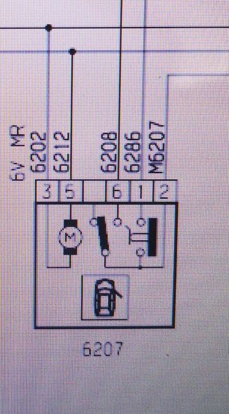

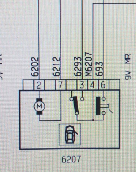

A20C Опубликовано 12 апреля, 2021 Поделиться Опубликовано 12 апреля, 2021 судя по схемам, замки электрически одинаковые. Пробуй ставить замок с однорядным разъёмом. Вот как нужно переключить провода на фишке (старый-новый): 2-3 7-5 4-2 6-1 3-6 IgorOK и Бес 2 Ссылка на комментарий
IgorOK Опубликовано 24 апреля, 2021 Автор Поделиться Опубликовано 24 апреля, 2021 Да, спасибо большое за схему. Поставил другой замок (с контактами в один ряд) подключил по вашей подсказке и всё заработало. Ну почти всё , почему то не захотел работать замок от тяги дверного замка (от ключа) т.е. поставил другой замок, подключил и опять была такая же ситуация - при попытке закрыть все замки закрывались и тут же открывались. В итоге я замкнул 2 и 6 контакты нового замка и всё стало работать в штатном режиме. Ну только правая передняя дверь при закрытии с ключа никак не реагирует на другие замки, ну и фиг с ней. Бес и A20C 1 1 Ссылка на комментарий
Олегович Опубликовано 24 апреля, 2021 Поделиться Опубликовано 24 апреля, 2021 Может надо было сделать 2-5 7-3 Как бы полярность подачи питания на мотор определяет открывание или закрывание замка. Наверное поэтому происходит открывание при закрытии, центральный замок видит одну незакрытую дверь и остальные открывает. XP 2008г.в.; TU5JP4; ручная КПП. ЮВАО Ссылка на комментарий
IgorOK Опубликовано 24 апреля, 2021 Автор Поделиться Опубликовано 24 апреля, 2021 (изменено) Так с перемычкой же правильно работает - когда все закрываются и эта дверь тоже закрыта. И наоборот. Думаю может там проблема и в новом замке , с тягой от замка с ключа, т.к. когда я вручную передвигал эту тягу из стороны в сторону, то остальные замки никак не реагировали на это, а по сути тоже должны были пересчелкиваться. А перемычкой, я получается исключил положение этой тяги - т.е. теперь можно при желании открыть с ключа только одну пассажирскую переднюю дверь - может так оно и удобнее. В любом случае для меня это мелочь, на которой я уже не хочу заморачиваться Изменено 24 апреля, 2021 пользователем Олегович злоупотребление цитированием Ссылка на комментарий
Олегович Опубликовано 24 апреля, 2021 Поделиться Опубликовано 24 апреля, 2021 1 час назад, IgorOK сказал: т.к. когда я вручную передвигал эту тягу из стороны в сторону, то остальные замки никак не реагировали на это Машина не видит положение концевика замка при открытой двери.. Замкнув 2-6 машина видит - дверь постоянно закрыта. 8 часов назад, IgorOK сказал: т.е. поставил другой замок, подключил и опять была такая же ситуация - при попытке закрыть все замки закрывались и тут же открывались. питание на двигатель замка подается в противофазе и вместо закрытия происходит открытие это замка (концевик показывает что дверь открыта), а центральный замок видя открытую дверь, открывает остальные. Как то так. Попробуйте, поменяйте как я написал и уберите перемычку. IgorOK 1 XP 2008г.в.; TU5JP4; ручная КПП. ЮВАО Ссылка на комментарий
IgorOK Опубликовано 25 апреля, 2021 Автор Поделиться Опубликовано 25 апреля, 2021 5 часов назад, Олегович сказал: Машина не видит положение концевика замка при открытой двери.. Замкнув 2-6 машина видит - дверь постоянно закрыта. питание на двигатель замка подается в противофазе и вместо закрытия происходит открытие это замка (концевик показывает что дверь открыта), а центральный замок видя открытую дверь, открывает остальные. Как то так. Попробуйте, поменяйте как я написал и уберите перемычку. Ну да, судя по схеме, вроде провода должны идти наоборот, но что интересно, при таком подключении то именно эти провода совпали по цвету старые и новые, ну это так, к слову. Ок, спасибо за подсказку, чуть позже попробую ) Ссылка на комментарий
Олегович Опубликовано 25 апреля, 2021 Поделиться Опубликовано 25 апреля, 2021 Cмотреть работает ли концевик замка. На проводах есть номер, цвета могут на совпадать. XP 2008г.в.; TU5JP4; ручная КПП. ЮВАО Ссылка на комментарий

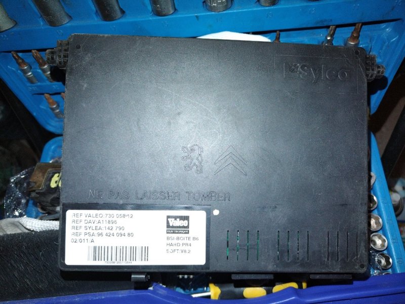

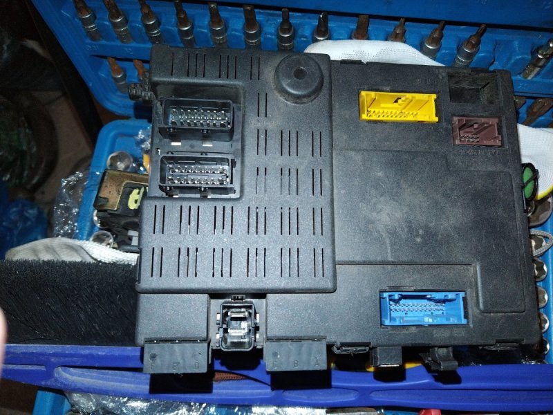

Serdzhe Опубликовано 22 декабря, 2024 Поделиться Опубликовано 22 декабря, 2024 Добрый день. У меня в пассажирской передней двери не работают те контакты замка, которые ключом закрывая пипсик тот коротит, подключив замок к передней водительской- всё работает, то есть замок целый значит. Провода от фишки замка прозвонил до косы проводов в машине, которая выходит с этой двери, и обрывов нет. Эта коса валит в bsi, около bsi вроде и в бсм ещё она уходит под капот, у меня бсм не стандартный, не заменяемый как понял я, он без фишек. Bsi я отсоединил, разобрал, он был залит водой, и чинин- паян. Как-то где-то читал, что bsi болезнь что заливает их, так он гадко паян, может где-то контактов нет хороших, бо бывает иногда не заводится с первого раза, или стартер крутит и ничего, а бывает не крутит и ничего. Думаю может пропаять bsi? Мне очень нужен центральный замок :( помогите куда и где копать то? Lexia врубал, он показал что ошибка есть, и через несколько закрытий- лексикой через комп закрываются двери. Фото бси и всем выкладываю. Ссылка на комментарий
usatik33 Опубликовано 21 января, 2025 Поделиться Опубликовано 21 января, 2025 Бси стандартный, блок предов тоже. Бси меняется), а блок предов- увы, только со всеми косами проводов. Если коротит, значит на одном из проводов концевика что-то висит, что не должно. 2000 EW7 1,8 Ссылка на комментарий
