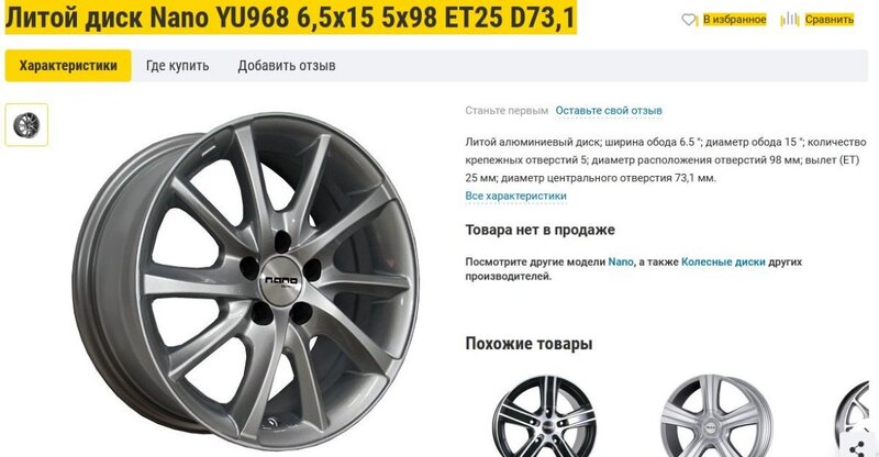

Hunter82 Опубликовано 5 декабря, 2022 Поделиться Опубликовано 5 декабря, 2022 Хочу посоветоваться насчёт таких дисков: не слабоваты они для минивэна? И смущает большой Дцо- все нагрузки на диск только через болты. Смущает, что и продают по цене ниже рынка https://auto.kufar.by/vi/175863691?rank=0&searchId=dc2822e99d3b1746afc6a9f404e33f9498b2 Ссылка на комментарий

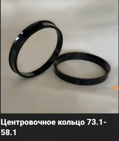

Alexvlad Опубликовано 5 декабря, 2022 Поделиться Опубликовано 5 декабря, 2022 @Константин С8 3.0 V6 Не являюсь диванным экспертом. Когда вам коснется проблема фазовращателей и клапанов на этом моторе, тогда обсудим вопрос заново. А так да. Мотор в основном достаточно надежен, в сравнении с современным шлаком, та вообще идеал. @Hunter82 основная нагрузка всегда через болты. Цена - непопулярный размер. Ссылка на комментарий
Константин С8 3.0 V6 Опубликовано 5 декабря, 2022 Поделиться Опубликовано 5 декабря, 2022 @Alexvlad Я это к тому, что не стоит пугать людей этим двигателем. У меня были и ниссаны vq и тоиота не помню какой и этот двигатель ничем не хуже выше упомянутых. Один из самых надёжных бензиновых двигателей у французов. Заливать качественное масло и своевременно его менять, залог его стабильной работы. На машине пробег уже более 400тыс. Ссылка на комментарий
Бес Опубликовано 5 декабря, 2022 Поделиться Опубликовано 5 декабря, 2022 8 часов назад, Hunter82 сказал: И смущает большой Дцо- все нагрузки на диск только через болты. Какие болты? ))) ВЫ так и собрались на болтах ездить???? Проставочные кольца. Центровочные кольца. Гуглим и покупаем. 4 часа назад, Константин С8 3.0 V6 сказал: На машине пробег уже более 400тыс. На таком пробеге они только приезжают в Россию. И на приборке у них 90. И вот когда снова на приборке появится 400, тогда и начинают глючить ваносы ))))) Я знаю Эвазьен с дизелем и почти 800 тыс пробег. Еще не капиталился ))) Природа мудра, и Всевышнего глаз Видит каждый наш шаг на тернистой дороге Наступает момент, когда каждый из нас У последней черты вспоминает о Боге... Ссылка на комментарий
Alexvlad Опубликовано 5 декабря, 2022 Поделиться Опубликовано 5 декабря, 2022 @Бес пластиковое проставочное кольцо держит нагрузку??? И крутящий момент через кольцо передаётся? Ссылка на комментарий
Бес Опубликовано 5 декабря, 2022 Поделиться Опубликовано 5 декабря, 2022 @Alexvlad ставь не пластиковое. Хотя вроде ставят и пластиковые. Природа мудра, и Всевышнего глаз Видит каждый наш шаг на тернистой дороге Наступает момент, когда каждый из нас У последней черты вспоминает о Боге... Ссылка на комментарий
Alexvlad Опубликовано 5 декабря, 2022 Поделиться Опубликовано 5 декабря, 2022 @Бес роль кольца - направляющая, для правильной центровка диска. Бес 1 Ссылка на комментарий
Бес Опубликовано 5 декабря, 2022 Поделиться Опубликовано 5 декабря, 2022 Читал, что пластиковые сминаются. Природа мудра, и Всевышнего глаз Видит каждый наш шаг на тернистой дороге Наступает момент, когда каждый из нас У последней черты вспоминает о Боге... Ссылка на комментарий
Alexvlad Опубликовано 5 декабря, 2022 Поделиться Опубликовано 5 декабря, 2022 @Бес сминаются от бестолковых шиномонтажников. 😀😀😀 @Константин С8 3.0 V6 да я и не пугал. Просто это большая бяка этого мотора. Ссылка на комментарий
Бес Опубликовано 5 декабря, 2022 Поделиться Опубликовано 5 декабря, 2022 Наверное. Никогда не ездил ни с кольцами ни с проставками. Alexvlad 1 Природа мудра, и Всевышнего глаз Видит каждый наш шаг на тернистой дороге Наступает момент, когда каждый из нас У последней черты вспоминает о Боге... Ссылка на комментарий
Бес Опубликовано 5 декабря, 2022 Поделиться Опубликовано 5 декабря, 2022 7 минут назад, Alexvlad сказал: @Бес роль кольца - направляющая, для правильной центровка диска. Но не совсем. Болт на литье Ситроен С4 В Инструкции по эксплуатации так и написано: Литье прижимается шайбой. Не конусом. Болты можно использовать и на штамповке. Часто запаска штамп. И штамп будет притягиваться конусом. А шайба будет звенеть - это не является поломкой или неисправностью, и не означает, что Вы неправильно поставили болты. Это нормально. Соответственно? Диск сидит на ЦО, и притянут болтами. Притянут, но не на них висит. ))) ТУТ разница в болтах. Alexvlad 1 Природа мудра, и Всевышнего глаз Видит каждый наш шаг на тернистой дороге Наступает момент, когда каждый из нас У последней черты вспоминает о Боге... Ссылка на комментарий
Alexvlad Опубликовано 5 декабря, 2022 Поделиться Опубликовано 5 декабря, 2022 @Бес совершенно верно. Диск сидит на цо и притянут болтами! @Бес я тоже предпочитаю оригинальные диски. Ссылка на комментарий
Бес Опубликовано 5 декабря, 2022 Поделиться Опубликовано 5 декабря, 2022 4 минуты назад, Alexvlad сказал: Диск сидит на цо и притянут болтами! Соответственно на таких болтах диском раздавить пластиковое кольцо, когда диск сместится, а он сместится ))) Alexvlad 1 Природа мудра, и Всевышнего глаз Видит каждый наш шаг на тернистой дороге Наступает момент, когда каждый из нас У последней черты вспоминает о Боге... Ссылка на комментарий
Alexvlad Опубликовано 5 декабря, 2022 Поделиться Опубликовано 5 декабря, 2022 @Бес если он затянут, то не сместится. Да и вообще спор ни о чем. 😀 И вообще мы ушли от темы. Вопрос был по каким то дискам с проставочными кольцами. Значит там оригинальные болты не будут использованны. А посадка там либо конус либо грибок Бес 1 Ссылка на комментарий
Бес Опубликовано 5 декабря, 2022 Поделиться Опубликовано 5 декабря, 2022 Сместится. Силы трения между диском и привалочной плоскостью ступицы не хватит удержать. Если у тебя не смещалось, то просто везло, до случая, до удара в яму и т.д.))) Ну согласись разница есть, когда колесо "висит" на поперечной железяке и когда на силе трения. И посмотри какая площадь касания у диска будет. Спойлер Alexvlad 1 Природа мудра, и Всевышнего глаз Видит каждый наш шаг на тернистой дороге Наступает момент, когда каждый из нас У последней черты вспоминает о Боге... Ссылка на комментарий
Alexvlad Опубликовано 5 декабря, 2022 Поделиться Опубликовано 5 декабря, 2022 @Бес согласен, дополнил предыдущее сообщение. У меня не случалось, ибо колеса Только оригинал! А все приставки и кольца только от лукавого. Бес 1 Ссылка на комментарий
Hunter82 Опубликовано 6 декабря, 2022 Поделиться Опубликовано 6 декабря, 2022 Спасибо за консультацию. Понятно что надо использовать проставочное кольцо и, да, оно только для центровки. Ещё одним аргументом против покупки будет дополнительная слабость области прижима при большом Дцо ( считай дополнительно вырезано из диска кольцо 2 см металла) и большая вероятность разбивания болтовых отверстий в дисках. Ссылка на комментарий
Alexvlad Опубликовано 6 декабря, 2022 Поделиться Опубликовано 6 декабря, 2022 @Hunter82 присмотритесь к дискам с алфа Ромео 156. Параметры практически подходят. На с8 и его аналоги диски это головная боль. Ссылка на комментарий
