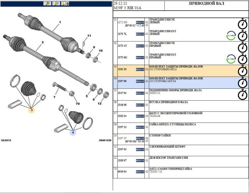

Товарищ Опубликовано 5 апреля, 2021 Поделиться Опубликовано 5 апреля, 2021 Люди добрые, кто знает помогите с кодом на пыльники правого шруса. В инете полазил, и по размерам, ну не получилось. Штангелем 36*107*78 (в чистом виде: вал,длина,граната) VF3GJKFWCAX507846 2010 Ссылка на комментарий
A20C Опубликовано 5 апреля, 2021 Поделиться Опубликовано 5 апреля, 2021 METALCAUCHO 1113 AUTOFREN SEINSA D8 167 MALO 7481/1 AUTOFREN SEINSA D8387T SASIC 2933313 FEBI BILSTEIN 32662 PROTECHNIC PRB370 SWAG 62932662 RUVILLE 755930 SPIDAN 24830 LOBRO 305089 LEX SD0955 GENERAL MOTORS 755930 FEBEST 2517C5 BIRTH 7096 MALO 74811KLR . OPEL 755930 KAMOKA 7096 TIMKEN 7096 SKF VKJP3166 DINEX 74811 но это не точно Товарищ 1 Ссылка на комментарий
Бес Опубликовано 5 апреля, 2021 Поделиться Опубликовано 5 апреля, 2021 5 часов назад, Товарищ сказал: VF3GJKFWCAX507846 Они что право что лево - одинаковые. Разница у колеса/от моста. Олегович и Товарищ 2 Природа мудра, и Всевышнего глаз Видит каждый наш шаг на тернистой дороге Наступает момент, когда каждый из нас У последней черты вспоминает о Боге... Ссылка на комментарий

- Никола - Опубликовано 6 апреля, 2021 Поделиться Опубликовано 6 апреля, 2021 Бери оригинал☝️ Я на этих пыльниках собаку съел Олегович 1 Ссылка на комментарий
