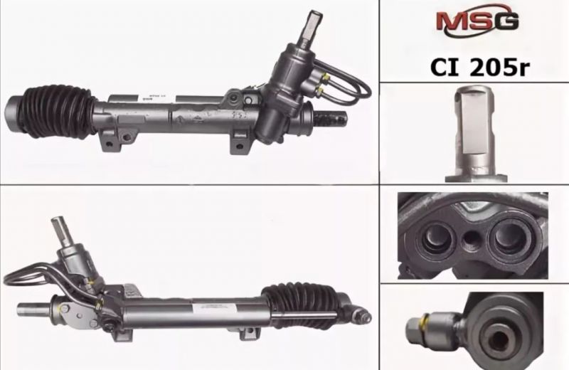

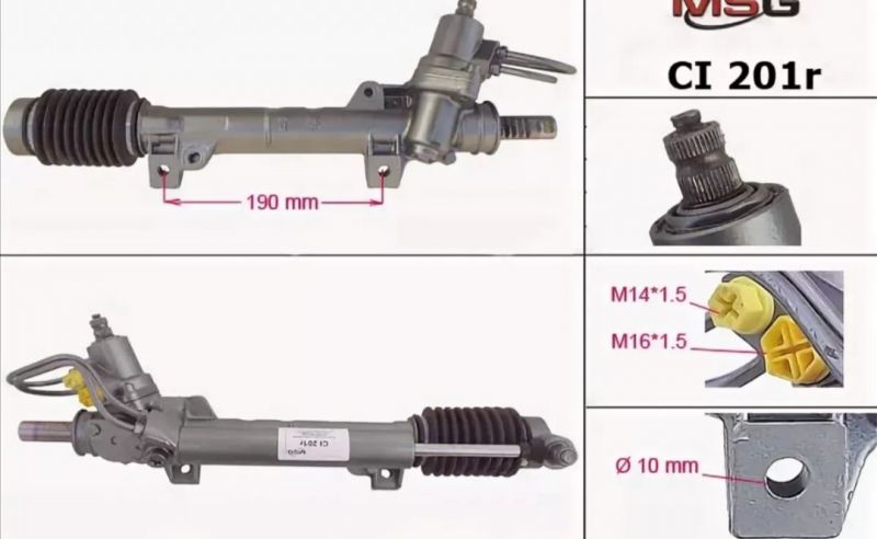

A20C Опубликовано 4 апреля, 2021 Поделиться Опубликовано 4 апреля, 2021 Рулевые рэйки на m49/m59 отличаются хвостовиком рулевого вала: квадрат либо шлицевое соединение, а так же способом соединения с трубочками системы гидроусиления: 1й тип - трубки с завальцовкой и штуцерами с резьбой (как тормозные), уплотнительных резинок там нет. 2й тип - трубки с прижимной пластиной-бабочкой, уплотнительные резинки есть. Поэтому, прежде чем заказывать рейку или ремкомплект, нужно узнать какая стоит. Придётся лезть под машину и смотреть. Заводские рейки бывают Trw и ZF ВПН, Олегович и Бес 3 Ссылка на комментарий

Олегович Опубликовано 4 апреля, 2021 Поделиться Опубликовано 4 апреля, 2021 Бес, поставить можно, но необходимо фото хвостовика крана и присоединения магистралей к крану. Чтобы понять на какую рейку менять. Посадочные размеры к подмоторной балке и длина центральной рейки одинаковые. Бес 1 XP 2008г.в.; TU5JP4; ручная КПП. ЮВАО Ссылка на комментарий
