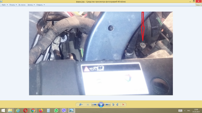

Б.Е.А. Опубликовано 31 марта, 2021 Поделиться Опубликовано 31 марта, 2021 Любые регулируется шестигранником (и галоген и ксенон). Там на фаре он с задей части вверх торчит. merse126 1 Lexia & Diagbox в Воронеже на Drive2 Ссылка на комментарий
asas100 Опубликовано 31 марта, 2021 Автор Поделиться Опубликовано 31 марта, 2021 bejyi tokoj? Ссылка на комментарий
Б.Е.А. Опубликовано 31 марта, 2021 Поделиться Опубликовано 31 марта, 2021 Бес и LDS 2 Lexia & Diagbox в Воронеже на Drive2 Ссылка на комментарий
asas100 Опубликовано 31 марта, 2021 Автор Поделиться Опубликовано 31 марта, 2021 spasibo? Ссылка на комментарий

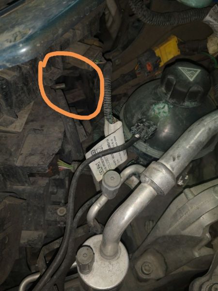

aktm Опубликовано 31 марта, 2021 Поделиться Опубликовано 31 марта, 2021 А вправо, влево как отрегулировать ближний? Citroen Grand C4 Picasso 1,6 120 BlueHDi 2018 Ссылка на комментарий
Б.Е.А. Опубликовано 1 апреля, 2021 Поделиться Опубликовано 1 апреля, 2021 Хз.. Там в самом конце есть штырек - видимо им. (на фото почти в крыле торчит) Бес 1 Lexia & Diagbox в Воронеже на Drive2 Ссылка на комментарий
