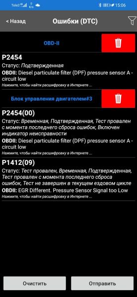

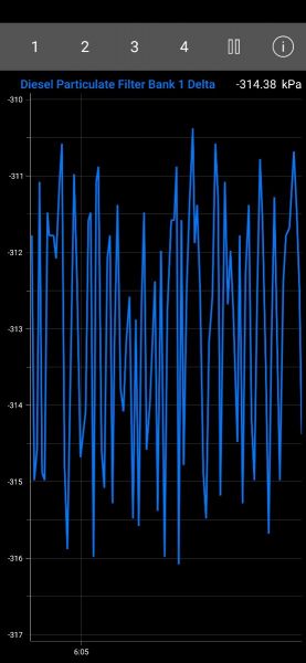

PudovRoman Опубликовано 29 марта, 2021 Поделиться Опубликовано 29 марта, 2021 Привет ребятки. z8tvfahxgkm034449 Проблема Ситроен Джампи 2019г. 2,0 150 лс дизель.механика. пробег 131000 не развивает обороты ( не едет ) в деревне у нас спецов нет. и не смогли через лексию запустить прожиг принудительный. 6fz->RFN .2000. Ссылка на комментарий

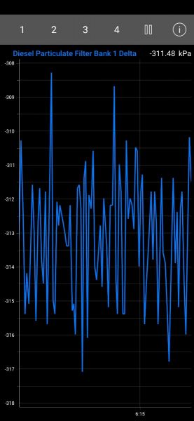

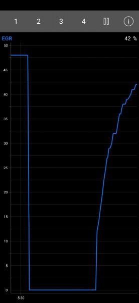

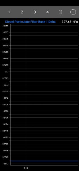

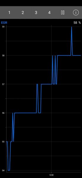

PudovRoman Опубликовано 29 марта, 2021 Автор Поделиться Опубликовано 29 марта, 2021 показания этого датчика, не меняется вовсе. стоит мертвым. остальное все меняется. мотор работает ровно. егр, и геометрия турбины все меняется. думается что все таки датчику кирдык. 6fz->RFN .2000. Ссылка на комментарий
Бес Опубликовано 30 марта, 2021 Поделиться Опубликовано 30 марта, 2021 Ну ошибка-то верная. P2454 Дифференциальное давление сажевого фильтра : Слишком низкое напряжение на элементе Проводку просмотреть. Если нет, то наверное сам датчик приехал. PudovRoman 1 Природа мудра, и Всевышнего глаз Видит каждый наш шаг на тернистой дороге Наступает момент, когда каждый из нас У последней черты вспоминает о Боге... Ссылка на комментарий

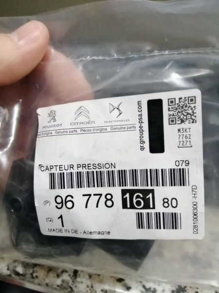

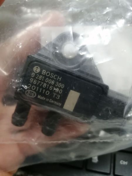

PudovRoman Опубликовано 7 апреля, 2021 Автор Поделиться Опубликовано 7 апреля, 2021 удивительно, штатный , родной датчик китайский. заказал новый оригинал по каталогу пришел бош Германия. это к нас на конвейер что ли экономят не пойму. 6fz->RFN .2000. Ссылка на комментарий
Бес Опубликовано 7 апреля, 2021 Поделиться Опубликовано 7 апреля, 2021 51 минуту назад, PudovRoman сказал: удивительно, штатный , родной датчик китайский. Ты первый владелец? Уверен, что не меняли? 52 минуты назад, PudovRoman сказал: Ну и? Помогло? ))) Природа мудра, и Всевышнего глаз Видит каждый наш шаг на тернистой дороге Наступает момент, когда каждый из нас У последней черты вспоминает о Боге... Ссылка на комментарий
PudovRoman Опубликовано 7 апреля, 2021 Автор Поделиться Опубликовано 7 апреля, 2021 @Бес естественно. я первый) это мне кажется ответ нашей Российской сборке) ставим все говно подряд) Заменил датчик, стер ошибки, все нормально, датчик показывает и меняет показания) Бес 1 6fz->RFN .2000. Ссылка на комментарий

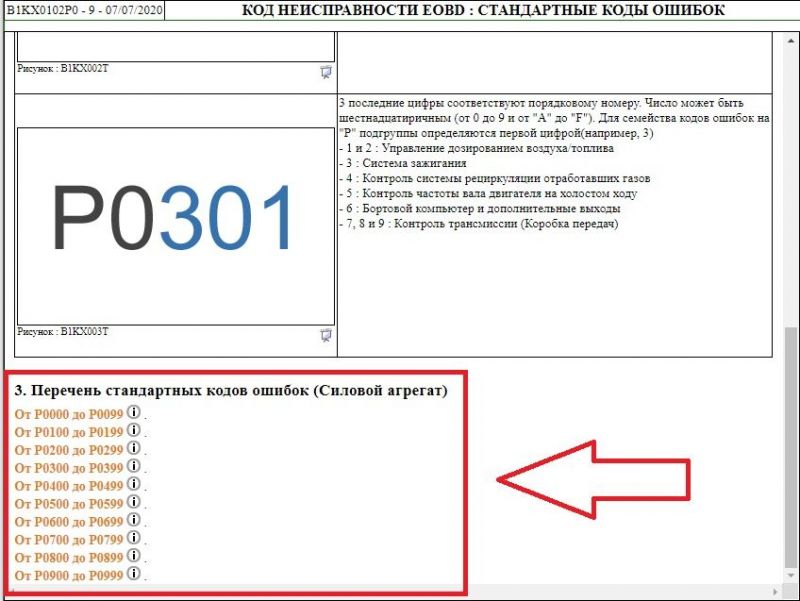

Бес Опубликовано 8 апреля, 2021 Поделиться Опубликовано 8 апреля, 2021 Честно говоря, я уже забыл, как нашел твою ошибку 2454. Потому что сейчас смотрю и номеров выше 0999 нет. Спойлер По всем разделам по двигателю только такой документ есть. ДИАГНОСТИКА КИСЛОРОДНЫЙ ДАТЧИК.pdf Природа мудра, и Всевышнего глаз Видит каждый наш шаг на тернистой дороге Наступает момент, когда каждый из нас У последней черты вспоминает о Боге... Ссылка на комментарий

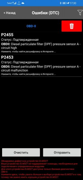

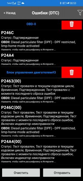

PudovRoman Опубликовано 10 апреля, 2021 Автор Поделиться Опубликовано 10 апреля, 2021 очистил ошибки, все было нормально, думаю прокачушь по трассе дам просраться. загорелись ошибки . 6fz->RFN .2000. Ссылка на комментарий
