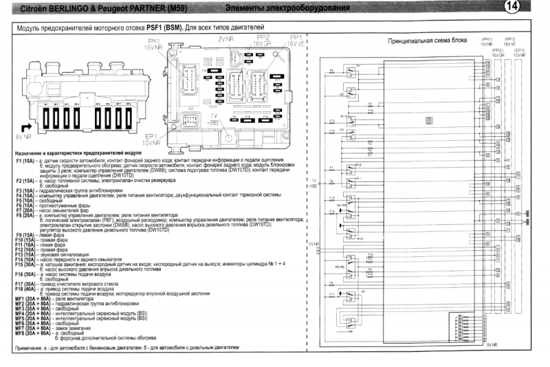

Олегович Опубликовано 24 марта, 2021 Поделиться Опубликовано 24 марта, 2021 если залипло реле, расположение на плате https://www.drive2.ru/l/3090751 and8rei 1 XP 2008г.в.; TU5JP4; ручная КПП. ЮВАО Ссылка на комментарий
and8rei Опубликовано 24 марта, 2021 Автор Поделиться Опубликовано 24 марта, 2021 @Олегович Огромное спасибо за схему! Ещё раз проверю! Ссылка на комментарий
and8rei Опубликовано 24 марта, 2021 Автор Поделиться Опубликовано 24 марта, 2021 Проверил. Реле звонится правильно. Разомкнутый контакт с общим без подачи питания на катушку не звонится. Значит реле не "залипло"... ((((( Ссылка на комментарий

and8rei Опубликовано 25 марта, 2021 Автор Поделиться Опубликовано 25 марта, 2021 Уважаемые коллеги! Причина нашлась. Это была всё таки релюха. Сегодня поставил блок реле на место. Подключил разъёмы, аккумулятор и о чудо - фары не горят! Очевидно пока я отсоединял и вытаскивал блок, реле от сотрясений "отлипло". Так что если появится вдруг рецидив просто впаяю новое реле и всё! Отдельное спасибо Олеговичу за схему расположения реле ближнего света фар. Благодарю всех за советы и варианты! Ссылка на комментарий
Олегович Опубликовано 28 марта, 2021 Поделиться Опубликовано 28 марта, 2021 Можно было вначале постучать по релюшке или коробке BSM, что бы контакты *отлипли*. В любом случае реле надо менять. У этого реле сопротивление обмотки 90-92 Ом. and8rei 1 XP 2008г.в.; TU5JP4; ручная КПП. ЮВАО Ссылка на комментарий
and8rei Опубликовано 28 марта, 2021 Автор Поделиться Опубликовано 28 марта, 2021 @Олегович Полностью согласен! Фары не включаю сейчас. Езжу пока в светлое время суток. Но думаю после поездки в тёмное время с включённым ближним светом залипнет опять. Так что конечно перепаяю! Ссылка на комментарий
