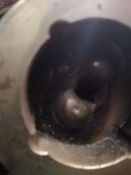

ds-man Опубликовано 19 марта, 2021 Поделиться Опубликовано 19 марта, 2021 Давно уже заметил, что у генератора (sn 9674646180) нет обгонной муфты и валик приварен к оси: Спойлер Так было и на предыдущем генераторе, и на замененном. И гугл выдает что это штатное решение: Спойлер Как тогда решается вопрос с проскальзыванием ремня? Зимой на морозе были ошибки рассинхронизации, сейчас опять появились. У всех на втором поколении у генератора нет обгонной муфты? А если ее нет, почему проворот, скрип и ошибка? Как оно должно работать штатно? Ссылка на комментарий
Enzo Опубликовано 19 марта, 2021 Поделиться Опубликовано 19 марта, 2021 У всех. Разумеется о автомобилях с дизельними двигателями идёт речь. Остальное написанное вообще непонятно. Цель/проблема какая? Ошибка? Какая? Сиал Авто — автосервис Citroen/Peugeot +7 903 968-26-38, Южнопортовая ул., 17, стр. 3 @enzoservice Ссылка на комментарий

ds-man Опубликовано 19 марта, 2021 Автор Поделиться Опубликовано 19 марта, 2021 @Enzo исходно вопрос был нормально это или нет. Странно, что в двух специализированных сервисах делали круглые глаза. Спасибо, что прояснили. К сожалению, номера ошибки не скажу, распечатки не дали. Что-то связанное с рассинхронизацией. Сегодня опять была. Сначала 2-3с поскрипываний, потом ошибка и старт-стоп отключен. К вам можно приехать, как к знающим? Ссылка на комментарий
Enzo Опубликовано 19 марта, 2021 Поделиться Опубликовано 19 марта, 2021 @ds-man можно, но там обычно ничего особо знать не надо — замена динамических натяжителей и ремня привода навесного оборудования двигателя. Другого ещё не встречали. Бес 1 Сиал Авто — автосервис Citroen/Peugeot +7 903 968-26-38, Южнопортовая ул., 17, стр. 3 @enzoservice Ссылка на комментарий
Б.Е.А. Опубликовано 23 марта, 2021 Поделиться Опубликовано 23 марта, 2021 работает так (там 2 ролика, один на мелкие колебания, второй на большие) https://www.drive2.ru/l/512719315535921739/ Отзывная была по верхнему натяжителю. (по такой причине https://www.drive2.ru/l/510248163152494644/ ) После мойки движка тоже самое бывает свист и ошибка - несоответствие скорости генератора оборотам двигателя. (т е проскальзывает ремень). Сначала ремень менял, но всё повторилось, поэтому скорее это норма (когда мокрый)... Петр Гагарин 1 Lexia & Diagbox в Воронеже на Drive2 Ссылка на комментарий
ds-man Опубликовано 24 марта, 2021 Автор Поделиться Опубликовано 24 марта, 2021 Спасибо, @Enzo, разобрались. Причина оказалась в нештатном ремне, который растянулся. Плюс невыполненная отзывная по верхнему натяжителю. Так что никакой обгонной муфты быть не должно, все правильно. Enzo, Олегович и Петр Гагарин 3 Ссылка на комментарий
ferran Опубликовано 27 апреля, 2021 Поделиться Опубликовано 27 апреля, 2021 Обгонной муфтьі нет т.к. генератор запускает двигатель в режиме старт-стоп вместо стартера. Vfirs 1 Ссылка на комментарий
