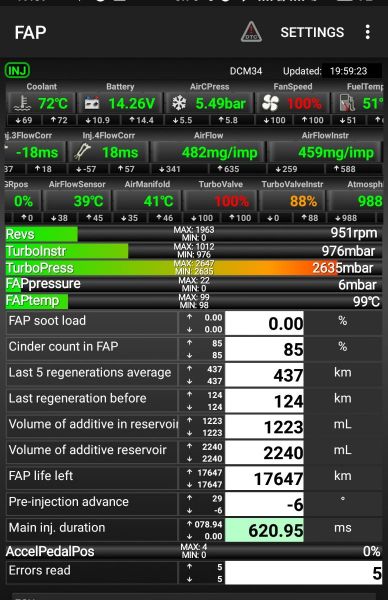

mafiaofcodes Опубликовано 15 марта, 2021 Поделиться Опубликовано 15 марта, 2021 здравствуйте форумчане. У кого есть такой же авто, подскажите пожалуйста, работает ли у вас так же? При нажатии на педаль без движения должен ли двигаться актуатор или нет? И по каким показаниям можно проверить работу турбины? Спасибо Ссылка на комментарий

mafiaofcodes Опубликовано 16 марта, 2021 Автор Поделиться Опубликовано 16 марта, 2021 @Southdot спасибо огромное. Значит, что без передачи при перегазовке актуатор двигается. Получается у меня этого нет и надо решить. Логически: из показателей педали - на комп идёт информация (ведь еду), при заводке актуатор двигается - значит клапан вакуумирует. Куда копать? Есть diag box 7.83. какие показатели смотреть? Что управляет актуатором изначально? Педаль и клапан рабочие но вместе они не работают. Только отдельно. Могу дать доступ к компу удаленно, что бы кто то знающий посмотрел или, если нет времени, напишите какие скриншоты сделать. Может какой то датчик не работает? Ссылка на комментарий

mafiaofcodes Опубликовано 16 марта, 2021 Автор Поделиться Опубликовано 16 марта, 2021 45 минут назад, Southdot сказал: почему сие Вас озаботило? уже давно пытаюсь исправить. Сейчас ошибки Р2562 (недодув), Р2565 и Р0238. Все же дерганная и при ровной дороге она дёргает в момент малой подачи топлива либо когда нажимаю на педаль (2 подсрачника) или когда пускаю совсем и она 2 раза дергает притормаживая мотором. Часто на светлофоре сама по себе 940-970 скачет. На холостых с горки 800-1000 плавают. Раньше были ошибки по воздухомеру, но после диагностики в сервисе есть только ошибки по турбе. Клапана на турбу и дроссел менял но ошибки не удалял. Как это правильно сделать? Ссылка на комментарий

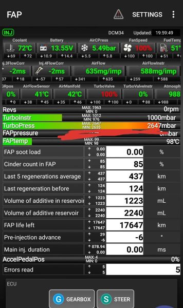

mafiaofcodes Опубликовано 16 марта, 2021 Автор Поделиться Опубликовано 16 марта, 2021 3 часа назад, Southdot сказал: и датчика давления на впускном коллекторе. Давление в турбине всегда 2635 или 2647 и без разницы, заведена или заглушена. Может ли быть это через датчик давления на коллекторе? Если да, так почему, когда я его отключаю, значение не меняется? Ссылка на комментарий
merse126 Опубликовано 23 февраля, 2024 Поделиться Опубликовано 23 февраля, 2024 В 16.03.2021 в 22:02, mafiaofcodes сказал: Давление в турбине всегда 2635 или 2647 и без разницы, заведена или заглушена. Может ли быть это через датчик давления на коллекторе? Если да, так почему, когда я его отключаю, значение не меняется? Много времени прошло, но тут вроде сразу в глаза бросается разница между запрашиваемым и текущем положением актуатора. По крайней мере на скриншоте с работающим двигателем. Причем оно не меняется Ссылка на комментарий
