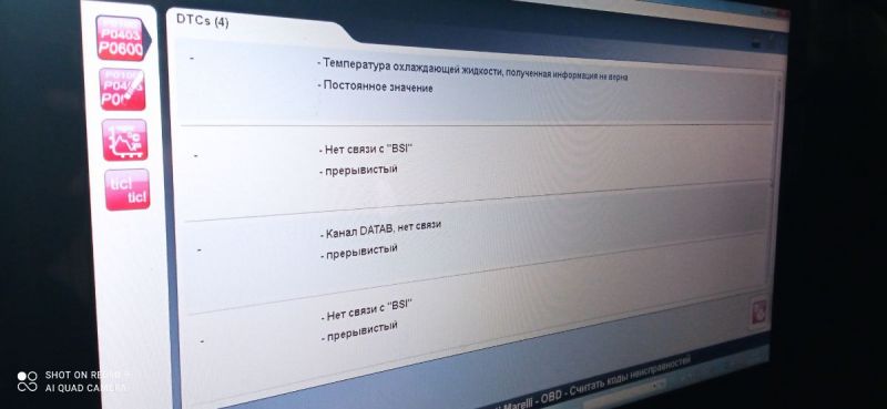

Lemontreee Опубликовано 12 марта, 2021 Поделиться Опубликовано 12 марта, 2021 Подключал магнитолу не штатную, первый раз подключил всё норм, работало, но нужно было, чтобы еще экранчик в машине работал, там оде показывется какая дверь открыта, и не тот провод откусил, и при закрытии двери через некоторое время загорается вся приборка и мигает так, же и екранчик, всё заводиться едет, но это не норма, пришлось пока что этот проводок через плюс который отключается с зажиганием, чтобы не мигала, кто может подсказать что то? На видео более подробно. Герлянда Проводка Инфа Ссылка на комментарий

Lemontreee Опубликовано 12 марта, 2021 Автор Поделиться Опубликовано 12 марта, 2021 @Олегович ок, друг приежал с компютером, подключали, и когда зеленый провод отсойденяеш от постоянного + пишет, потеряна связь блока bsi с приборной панелью, текущее Ссылка на комментарий

Lemontreee Опубликовано 19 марта, 2021 Автор Поделиться Опубликовано 19 марта, 2021 Может, кто знает что за канал DATAB? Проблема кроется в двух проводках которые скрученные идут Ссылка на комментарий
defekt Опубликовано 19 марта, 2021 Поделиться Опубликовано 19 марта, 2021 Скрученные провода это цифровая шина передачи данных между магнитолой и BSI. Не трогай их, они нужны только с родной магнитолой. Самый надёжный ремонт машины выглядит так: откручивается крышечка бензобака и к ней прокручивается новый автомобиль. Во всех остальных случаях возможны шероховатости. Ссылка на комментарий
