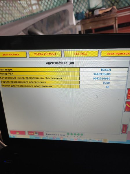

klinickii Опубликовано Вторник в 17:47 Поделиться Опубликовано Вторник в 17:47 @A20C спасибо , но не получается привязать авто заводится но не набирает больше 2500 об. Ошибка p1613 и 1517 Ссылка на комментарий
A20C Опубликовано Вторник в 17:59 Поделиться Опубликовано Вторник в 17:59 Иденты блока, фото шилтды где? Блок нужно вязать лексией с вводом пина, затем телекодировать комплектацию по 1 пунктику, сразу все не получится. Ссылка на комментарий
klinickii Опубликовано Вторник в 18:20 Поделиться Опубликовано Вторник в 18:20 @A20C лексией и делаю, авто ксара Пикассо но блок бсй от берлинго пин вычитал, хотел поменять комплектацию в бсй блоке он запросил пароль из 5 символов, а вообще жду блок комфорта из Белоруссии с нужной комплектацией, Ссылка на комментарий
A20C Опубликовано Среда в 03:14 Поделиться Опубликовано Среда в 03:14 8 часов назад, klinickii сказал: пароль из 5 символов 03114 если лексия китайская. Но я говорил про комплектацию блока управления двигателем, там нужно указать все как в старом (вентилятор, абс, кондиционер, генератор и так далее) Если лексия не получается, то pp2000. Иногда помогает смена языка на английския, много раз писали об этом. Кстати, а что мешает скопировать eeprom из родного блока? Будет 2 одинаковых блока без танцев с привязкой. Ссылка на комментарий
klinickii Опубликовано Среда в 05:17 Поделиться Опубликовано Среда в 05:17 @A20C это код универсальный? Танцы из-за блока бсй , в еепром должен лежать пин или лекссия его при привязке туда ложет ? Ссылка на комментарий
A20C Опубликовано Среда в 05:38 Поделиться Опубликовано Среда в 05:38 1)код для программирования, для китайской лексики он 03114 2)В блоке двигателя пин, в bsi пин, они должны быть одинаковые. 4 одинаковых символа. Хочется клон блока двигателя - скопируй ееprom блока двигателя. 3)проблема в bsi? Забивай eeprom FF и вяжи блок лексией Ссылка на комментарий
