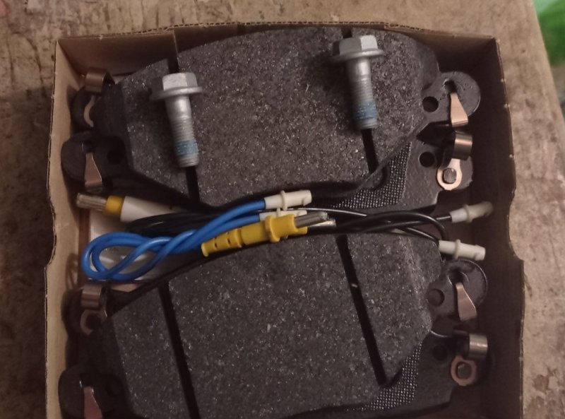

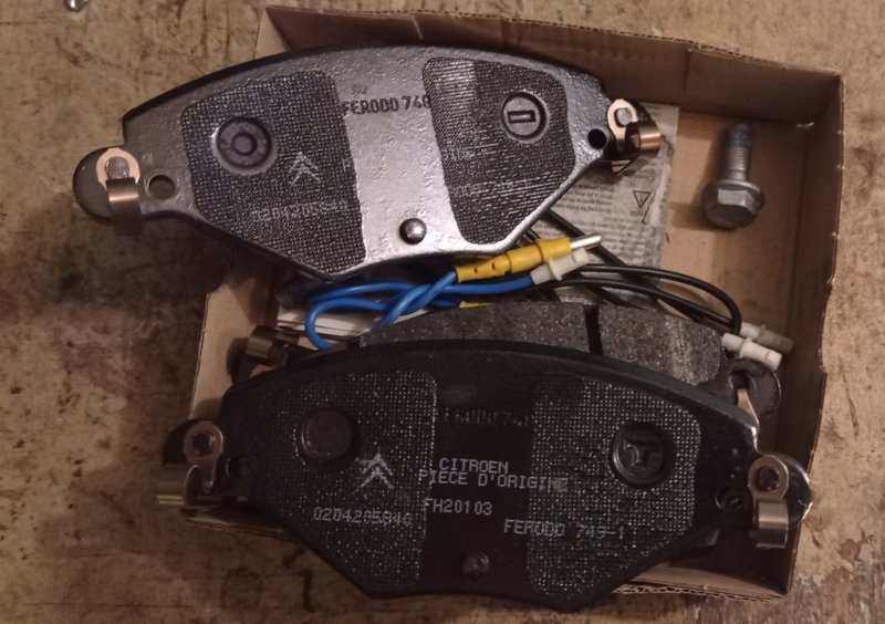

ИС-Xantia Опубликовано 8 сентября, 2024 Поделиться Опубликовано 8 сентября, 2024 Поменял передние тормозные диски и колодки к ним - это вторые диски и третьи колодки за 17 лет и 143 тык пробега. Заказывал диски FRRODO DDF1152 и колодки хотел той же фирмы, но их цена была не гуманная. В итоге там же нашел оригинал 425346 почти в 2 раза дешевле. При вскрытии коробки там и оказались все те же колодки FRRODO. Кстати, это уже не первый случай, когда оригинал оказывается дешевле брендов. Спойлер Бес 1 С5-II, ГА-3, 2,0 RFJ (EW10A) 2007г МКПП. До него Xantia 1,9D 1994г была 12 лет. Ссылка на комментарий
