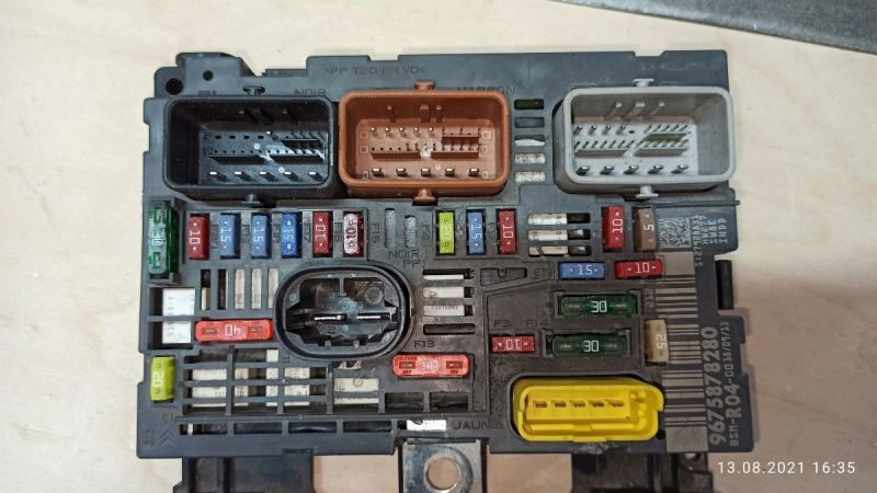

Freeman69 Опубликовано 17 августа, 2021 Поделиться Опубликовано 17 августа, 2021 Приветствую всех. Приобрёл Ситроен С4 и в нём такая же проблема. Не отключается бензонасос. Тоже приходится снимать клемму с аккумулятора. При установке клеммы, насос снова включается. Перечитал много постов и рекомендаций по замене реле в подкапотном блоке и запутался ещё больше. Дело в том, что блок реле отличается от картинок ремонтируемых блоков из интернета. Фото прикрепляю. Видно, что на моём блоке релюшки мелкие, в связи с чем возник вопрос: можно ли колхозить мощное реле взамен залипшей? И второй момент. По поисковому запросу "реле бензонасоса Ситроен С4" выдаёт картинку с устройством, которое прикреплено сбоку на подкапотном блоке. Что тогда это, если реле бензонасоса внутри блока? Подскажите, пожалуйста, куда копать? Ссылка на комментарий
Ситруа Жомапель Опубликовано 17 августа, 2021 Поделиться Опубликовано 17 августа, 2021 это случайно получилось, пардон. Если спросить, то предохранитель f15 в порядке? А то у него вид какой-то скукоженный и подплавленный. Ссылка на комментарий
Freeman69 Опубликовано 17 августа, 2021 Поделиться Опубликовано 17 августа, 2021 @Ситруа Жомапель да, в порядке. Если вынимаю предохранитель, то насос замолкает. Ссылка на комментарий
