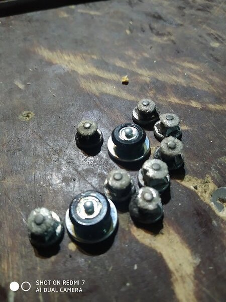

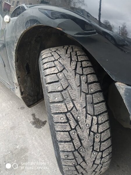

afanyr Опубликовано 1 марта, 2021 Поделиться Опубликовано 1 марта, 2021 Всем привет. Зима заканчивается ,но наверно еще будет.? Сегодня обратил внимание на данную проблему. Резине два сезона. Износ минимальный. Все шипы на месте. Но вот центральный штырь изношен в ноль практически. И шип касается дороги широкой плоской частью. Т.е. его как такового нет. Интересно а можно шипы поменять? Ошиповать выпавшие без проблем. Многие так делают. А вот вытащить старый можно? Ссылка на комментарий

afanyr Опубликовано 1 ноября, 2022 Автор Поделиться Опубликовано 1 ноября, 2022 Ну что-же продолжу. На прошлой неделе заменил все шипы. Закупил коробку (500 штук) шипов 12-7-2ТР фирмы ТЕКОМ плюс дошипун. Заказывал на ОЗОНе. Все обошлось в 4 тысячи. Сначала выковырял несколько старых чтобы измерить глубину. Оказалось 6-7 мм. Соответственно шип на 7 мм. Из плоской отвертки сделал выковыриватель. Колесо должно быть накачаным. Если оно без диска ,то внутрь обязательно надо вставить брусок размером с внутренний диаметр. Иначе вставить шип не получится-упора нет. А нажимать надо сильно. Затратил примерно 5 часов или пару вечеров. Внутрь впрыскивается жидкое мыло. Резьба смазывается обычным Литолом примерно через 8-10 шипов. Дошипун остался как новенький. Некоторые шипы встают неровно. Но прокатился в воскресенье примерно 500 км. Все шипы выровнялись, утонули на место,только кончики торчат. В общем прикатал. Ждем гололеда для тестирования. Бес 1 Ссылка на комментарий
