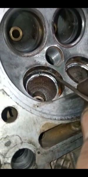

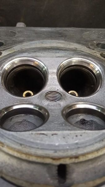

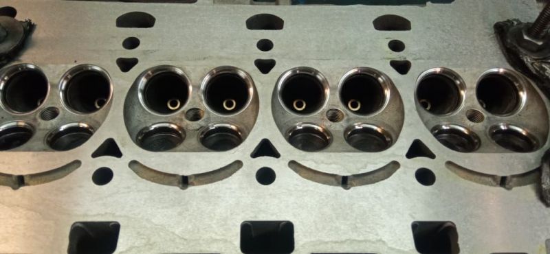

Выпадают сёдла в основном на Ер6 до 2010 года. В 2010 году в конструкцию мотора было внесено несколько изменений, в том числе натяг седел клапанов стал туже на 0.015 мм что существенно снизило вероятность выскакивания сёдла из тела гбц (но не исключило полностью).
В случае необходимости гбц ремонтируется, сёдла меняются без особых проблем.
Втулки клапанов тоже меняются выработка в районе уплотнения впускного распредвала ремонтируется.
