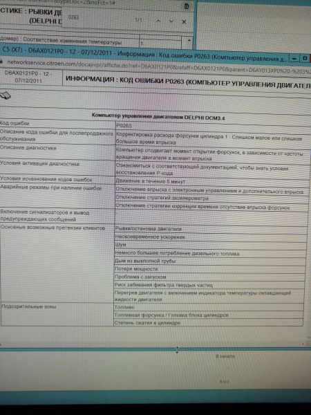

Алексей111 Опубликовано 25 февраля, 2021 Поделиться Опубликовано 25 февраля, 2021 Всем здравствуйте! Выскакивает ошибка по 1 форсунке. Может кто в живую сталкивался с подобным. В рекомендациях указана перепрошивка авто, но не хочется ехать к официалам. В идеале конечно рекомендации по сервису в СПб где докопались бы до решения проблемы. Перелив замерил на всякий случай 1 форса более менее, 2 ок, в 3 точно менять клапан, 4 ок. (считал от маховика к грм). Ссылка на комментарий

Алексей111 Опубликовано 26 марта, 2021 Автор Поделиться Опубликовано 26 марта, 2021 Вдруг кому поможет. Все обошлось заменой клапана в форсунке. Поставил оригинальный дэлфи. Прошло 3 недели ошибка не появляется. Бес и MityaSVR 2 Ссылка на комментарий
