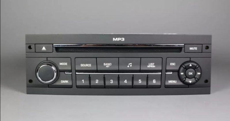

gushinserg Опубликовано 25 февраля, 2021 Автор Поделиться Опубликовано 25 февраля, 2021 спасибо за ответы, но разъемы я отсоединял, предохранитель цел. Его тоже вытаскивал, вставлял. Я тоже думал про такую магнитолу, но ее нужно прописывать. Нужно значит покупать лексию и гуглить как это делать Ссылка на комментарий
A20C Опубликовано 25 февраля, 2021 Поделиться Опубликовано 25 февраля, 2021 3 часа назад, gushinserg сказал: ее нужно прописывать в каментах на али пишут что китайцы прописывают вин, если его прислать и после этого только остаётся дождаться когда придёт и воткнуть в машину. прописать магнитолу можно 3 способами, лексия не обязательна. Ссылка на комментарий
gushinserg Опубликовано 25 февраля, 2021 Автор Поделиться Опубликовано 25 февраля, 2021 Какие способы то 3 если не секрет? Ссылка на комментарий
