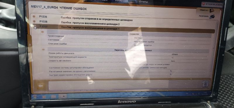

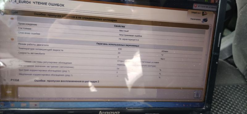

Heisssenberg Опубликовано 21 февраля, 2021 Поделиться Опубликовано 21 февраля, 2021 Уважаемые знатоки в чем может быть проблема исключительно на холодную следующая картина машина работает ровно спустя 2 минуты начинают падать обороты и включается вентилятор, и когда газуешь начинает подтраивать и трясти мотор но это скорее из за подушки двигателя Но если не много нажать на педаль газа и держать ориентировочно 1000 оборотов то вентиль не включается и не троит. Что на новых что на старых свечах картина одинаковая. На горячую все работе как положено. Мотор ер6 120 ЛС. Ссылка на комментарий
Бес Опубликовано 27 февраля, 2021 Поделиться Опубликовано 27 февраля, 2021 Боюсь ошибиться, но на турбаках такой букет ошибок ведет к капиталке.... P1336 в сочетании с P1337, P1338, P1339, P1340 - замер компрессии, по результатам ремонт двс... Попробую чуть позже еще посмотреть. Природа мудра, и Всевышнего глаз Видит каждый наш шаг на тернистой дороге Наступает момент, когда каждый из нас У последней черты вспоминает о Боге... Ссылка на комментарий
mister z Опубликовано 27 февраля, 2021 Поделиться Опубликовано 27 февраля, 2021 @Heisssenberg Для начала просто поменять 2ю катушку местами с любой другой. +7 963 245 1140 Ссылка на комментарий
ZIGGY Опубликовано 2 марта, 2021 Поделиться Опубликовано 2 марта, 2021 Да, 1-Поменять катушку. Если ошибка перешла на другой котёл-менять катушку... Ну и как бы вопрос когда менялись свечи.. Выкрутить, глянуть состояние... Подбор автомобилей Peugeot\Citroen, подробности "Понакупят шнурков по объявлению, а пользоваться не умеют!" © Enzo С4-С5-С6-С4P-5008 Ссылка на комментарий
