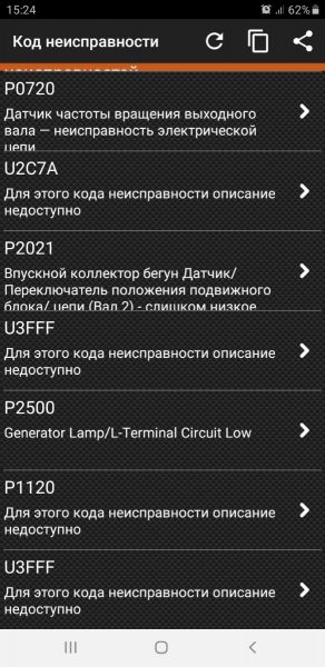

Aihao_007 Опубликовано 20 февраля, 2021 Поделиться Опубликовано 20 февраля, 2021 Ситроен с3 2003г 1.4i автомат AL4 win VF7FCKFVE26563033 как нагреется начинает троить и глохнуть. До этого просто заглох на кругу, через пару минут завелся троя. Еле доехал до обочины, стоял 5 минут...заводился и снова глох. Дотянули до сервиса там сказали датчик коленвала. Заменили стала заводится работать, но как нагреется троит и глохнит...дальше начались гадания на сервисе заменить то и это....вплоть до блока PSI...есть небольшой опыт в ремонте машин, может кто подскажет куда рыть....есть видео работы но не могу его скинуть...моё мнение что то с проводкой где-то каратит.... когда доешь газу на прогретом моторе до 2000 т.оборотов на секунду загораются одновременно лампочка abs и зарядки аккумулятора и тухнут и падают обороты мотор глохнит Ошибки считанные с elm 327 До этого за месяца 2, ругалась на вольтаж маленький на разных датчиках....но ездила, за день загорелася чек ошибка верхней лямбы..я скинул и на следующий день приехал до круга на котором и заглох Ссылка на комментарий
