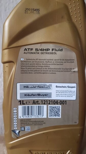

DAF truck Опубликовано 6 августа, 2022 Автор Поделиться Опубликовано 6 августа, 2022 Кроме mobil кто нибудь другое масло заливал в АКПП? Сейчас залил такое? Ссылка на комментарий
