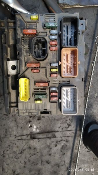

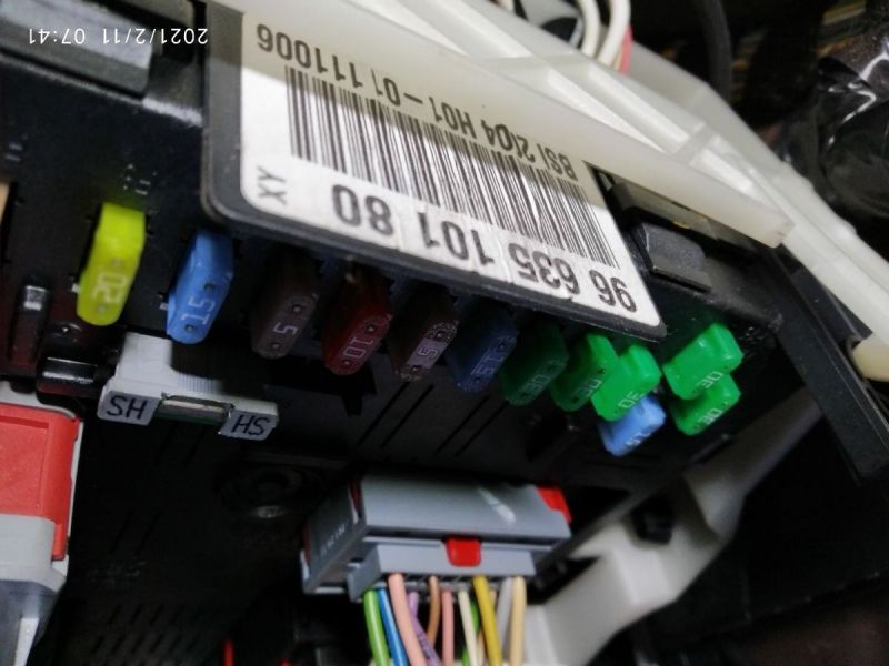

Rasel Опубликовано 14 февраля, 2021 Поделиться Опубликовано 14 февраля, 2021 Добрый день. Ситроен с4 гранд пикассо 2006 г, 1,6 Hdi, нет связи между блоками, машина не заводиться, на дисплее ошибки, ABS, ESP, ручник, чек, и две горизонтальные черточки. Диагностика не видит блоков BSI, BSM, и управление двигателем. Предистория такова : заметил во время езды стала отключаться клима, потом заглушил и уже не завел. Ночь простояла - завелась. На работу приехал заглушил, опять не завелась. Снял блок bsm, почистил ножки предохранителей, опять не завелась и вот после этого стали на дисплее черточки, и вместо пробега тоже. Купил с разборки блок bsm, всё равно не видит диагностика... Что может быть? Слетела прошивка? Ссылка на комментарий

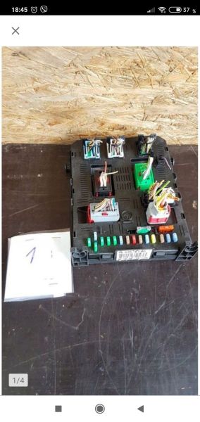

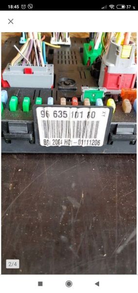

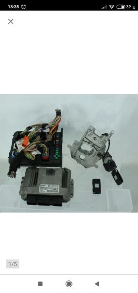

Rasel Опубликовано 14 февраля, 2021 Автор Поделиться Опубликовано 14 февраля, 2021 Достаточно купить только bsi, или надо целый комплект? Нашёл bsi с таким же номером как мой, а вот комплект уже с другими номерами... Мой bsi Ссылка на комментарий
ZIGGY Опубликовано 14 февраля, 2021 Поделиться Опубликовано 14 февраля, 2021 Ну если кто то сможет бси привязать.... И опять таки, мы уверены что проблема там? Подбор автомобилей Peugeot\Citroen, подробности "Понакупят шнурков по объявлению, а пользоваться не умеют!" © Enzo С4-С5-С6-С4P-5008 Ссылка на комментарий
