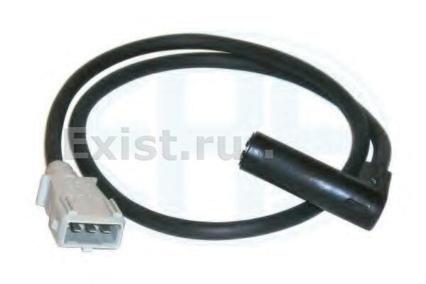

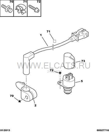

Southdot Опубликовано 21 февраля, 2021 Поделиться Опубликовано 21 февраля, 2021 4 часа назад, Андро сказал: Проблему с датчиком только что решил, но появились два других вопроса: тахометр от куда импульс берёт - из ДПКВ или с гены? У вас нет ДКПВ в прямом смысле(на шкиве), на блоке симметрично стартеру с другой стороны стоит датчик №1 на схеме, он считает обороты двигателя через отверстие в маховике, к стати пустой разъем может быть и его. Бес 1 Ссылка на комментарий
Андро Опубликовано 22 февраля, 2021 Автор Поделиться Опубликовано 22 февраля, 2021 14 часов назад, Southdot сказал: У вас нет ДКПВ в прямом смысле(на шкиве), У меня стоит датчик B54 "Датчик положения коленчатого вала" (CKP). пинуется на 2-к2 и 2-к4. Стоит сверху, над маховиком, подключается двух контактным разъёмом. Вопрос остался открытым - импульс на таху от куда идёт? Ссылка на комментарий
Southdot Опубликовано 22 февраля, 2021 Поделиться Опубликовано 22 февраля, 2021 26 минут назад, Андро сказал: У меня стоит датчик B54 "Датчик положения коленчатого вала" (CKP). пинуется на 2-к2 и 2-к4. Стоит сверху, над маховиком, подключается двух контактным разъёмом. Вопрос остался открытым - импульс на таху от куда идёт? Вот в это отверстие смотрит датчик положения коленвала, он же работает с тахометром. Бес 1 Ссылка на комментарий
