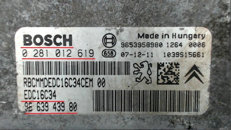

Андро Опубликовано 20 февраля, 2021 Автор Поделиться Опубликовано 20 февраля, 2021 5 часов назад, Бес сказал: Мне не нужны твои картинки. Мне нужен твой ВИН и информацию - какую схему ты хочешь получить. Здравствуйте! Я бы с удовольствием, но после дтп - машина Б/Н. И какой был, я не в курсе. Хочу хоть схему ЭБУ с распиновкой. Спасибо. Ссылка на комментарий
Бес Опубликовано 20 февраля, 2021 Поделиться Опубликовано 20 февраля, 2021 15 минут назад, Андро сказал: Хочу хоть схему ЭБУ с распиновкой. Как я узнаю какой ЭБУ без ВИНа? Сними его, покрути, посмотри, Бош, Сименс, обозначения? Природа мудра, и Всевышнего глаз Видит каждый наш шаг на тернистой дороге Наступает момент, когда каждый из нас У последней черты вспоминает о Боге... Ссылка на комментарий
Андро Опубликовано 20 февраля, 2021 Автор Поделиться Опубликовано 20 февраля, 2021 3 минуты назад, Бес сказал: Как я узнаю какой ЭБУ без ВИНа? Сними его, покрути, посмотри, Бош, Сименс, обозначения? ...я, как бы уже. скинул уже...на "картинке" первой. Больше на ЭБУ ни каких распознавательных знаков нет. Ссылка на комментарий
Бес Опубликовано 20 февраля, 2021 Поделиться Опубликовано 20 февраля, 2021 10 минут назад, Андро сказал: ...я, как бы уже. скинул уже...на "картинке" первой. Вот это нужно. Спойлер Зайди диагностикой и посмотри, что за блок. Андро 1 Природа мудра, и Всевышнего глаз Видит каждый наш шаг на тернистой дороге Наступает момент, когда каждый из нас У последней черты вспоминает о Боге... Ссылка на комментарий

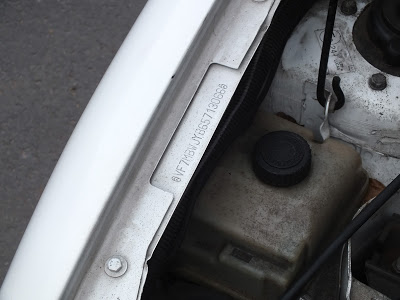

Southdot Опубликовано 21 февраля, 2021 Поделиться Опубликовано 21 февраля, 2021 У меня на пыже 306 кроме выбитого вина не крыле была приклепана табличка в багажнике под обивкой с развесовкой типа такой. Может и у вас есть. Бес 1 Ссылка на комментарий

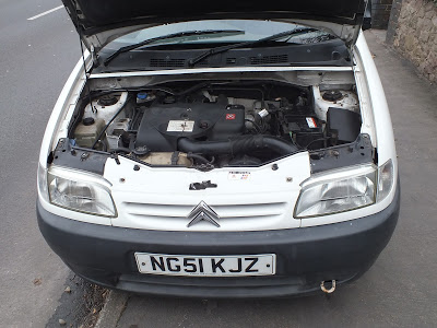

Southdot Опубликовано 21 февраля, 2021 Поделиться Опубликовано 21 февраля, 2021 Вот стащил где то фото берлинго с дизелем DW8B 2006 года, если он с как у вас, то можно наверняка пробивать по нему VF7MBWJYB65713066 Бес и Андро 1 1 Ссылка на комментарий
