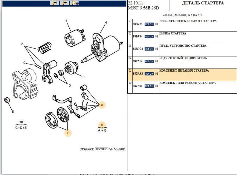

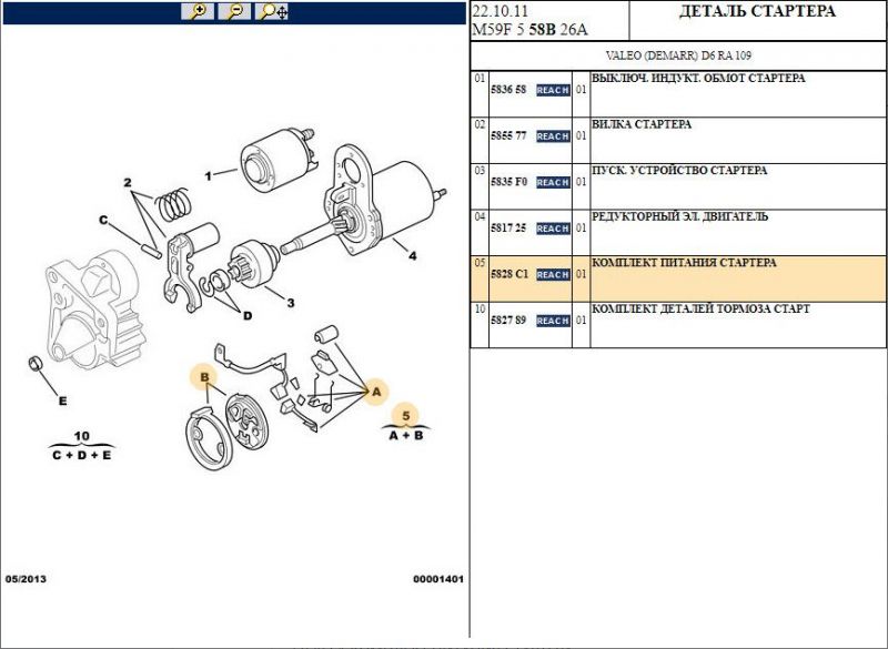

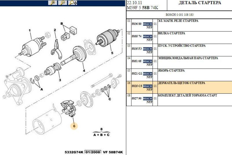

Бес Опубликовано 11 февраля, 2021 Поделиться Опубликовано 11 февраля, 2021 8 часов назад, Товарищ сказал: VF3GJKFWCAX507846 Спойлер ДЕТАЛЬ СТАРТЕРА VALEO (DEMARR) D6 RA 109 5828 C1 КОМПЛЕКТ ПИТАНИЯ СТАРТЕРА ДЕТАЛЬ СТАРТЕРА VALEO (DEMARR) D 6 RA 572 5828 A8 КОМПЛЕКТ ПИТАНИЯ СТАРТЕРА ДЕТАЛЬ СТАРТЕРА BOSCH 0 001 108 183 5825 C5 ДЕРЖАТЕЛЬ ЩЕТОК СТАРТЕРА На БОШе тольео держатель щеток. Есть ли с ним щетки - не знаю. На ВАЛЕО комплект щеток и крепежа (наверное))) ) Товарищ 1 Природа мудра, и Всевышнего глаз Видит каждый наш шаг на тернистой дороге Наступает момент, когда каждый из нас У последней черты вспоминает о Боге... Ссылка на комментарий

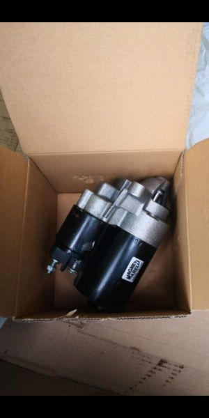

A20C Опубликовано 14 февраля, 2021 Поделиться Опубликовано 14 февраля, 2021 Нашёл свои записи, себе на tu3jp я ставил MAGNETI MARELLI 943205811010, он же MSRC581, в коробке лежал восстановленный стартер valeo. Бес 1 Ссылка на комментарий

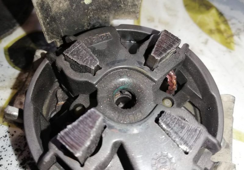

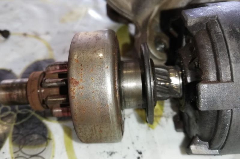

Товарищ Опубликовано 18 февраля, 2021 Автор Поделиться Опубликовано 18 февраля, 2021 @Бес Понял, благодарю всех, стартер постараюсь сфоткать позже Стартер сегодня был снят, на стёртом шилдике смог увидеть 6G3 12V и Cl.3 Значит стартер D6G3 Valeo@A20C Ссылка на комментарий
mister z Опубликовано 18 февраля, 2021 Поделиться Опубликовано 18 февраля, 2021 Судя по фото, я бы купил новый. +7 963 245 1140 Ссылка на комментарий

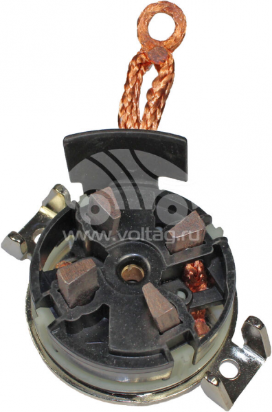

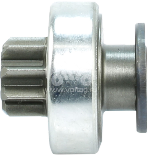

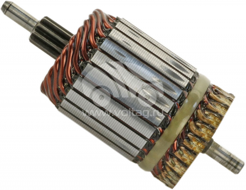

A20C Опубликовано 18 февраля, 2021 Поделиться Опубликовано 18 февраля, 2021 Ну погнали: запчасти для стартера valeo D6G3: Ротор/якорь KRAUF SAV4650CL Щеткодержатель со щётками KRAUF SHV6021BA Бендикс VALEO 595843 Втягивающее HC-CARGO 235106 Бес, Товарищ и Олегович 2 1 Ссылка на комментарий
