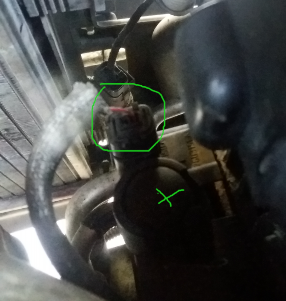

mr. dwalin Опубликовано 10 февраля, 2021 Поделиться Опубликовано 10 февраля, 2021 доброго дня всем! на генераторе сверху, рядом с таблеткой, есть странный разъем из которого торчат два проводка. один оторвался и одновременно генератор перестал заряжать, если только не прогазоваться по максимуму. по симптомам, вроде похоже, на обрыв проводка регулирующего ток возбуждения, но не буду прикидываться, что много в этом понимаю. Так вот, вопрос в том, как вставить проводок в этот чертов разъем? кому-нибудь удавалось? Берлинго, 2007 г.в, бензин, механика, кондиционер. Ссылка на комментарий

GREENCIK Опубликовано 10 февраля, 2021 Поделиться Опубликовано 10 февраля, 2021 А точно один оторвался? Фото можно? потом прокомментирую «Капитан Зелёный из «Тайны Третьей планеты» - мой любимый инженер. Всё время недоволен, вздыхает, ничего не хочет, но делает всё, что надо. Постоянно всех спасает. Без конца ноет." Ссылка на комментарий
defekt Опубликовано 10 февраля, 2021 Поделиться Опубликовано 10 февраля, 2021 37 минут назад, mr. dwalin сказал: А какая точно функция у этих двух проводков? Если упрощенно, то один это возбуждение генератора, а второй показывает мозгам машины, что генератор заработал. А так то мы даже не в курсе какой год машины, какой мотор. извиняюсь, год увидел. Самый надёжный ремонт машины выглядит так: откручивается крышечка бензобака и к ней прокручивается новый автомобиль. Во всех остальных случаях возможны шероховатости. Ссылка на комментарий
mr. dwalin Опубликовано 10 февраля, 2021 Автор Поделиться Опубликовано 10 февраля, 2021 @GREENCIK вот фотография. Красный провод остался, зеленый оторван. крестиком помечена таблетка. Ссылка на комментарий

defekt Опубликовано 10 февраля, 2021 Поделиться Опубликовано 10 февраля, 2021 Крестиком помечена не таблетка, а резиновая заглушка, которая закрывает гайку крепления толстого плюсового провода. А так в видео есть все, как аккуратно разобрать разъем. Самый надёжный ремонт машины выглядит так: откручивается крышечка бензобака и к ней прокручивается новый автомобиль. Во всех остальных случаях возможны шероховатости. Ссылка на комментарий
