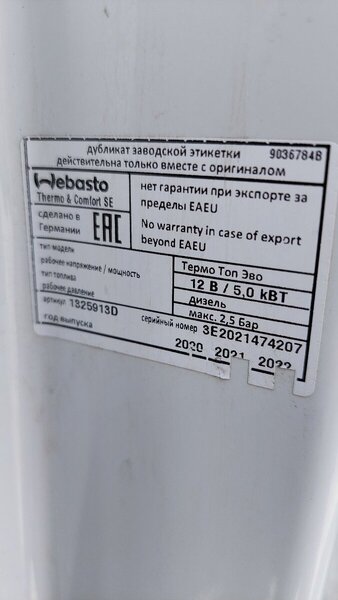

sna59 Опубликовано 9 июня, 2022 Поделиться Опубликовано 9 июня, 2022 @Baker Большое спасибо! А какая модель Вебасто, я присмотрел Webasto Thermo Top Evo Comfort+ (Дизель 5 кВт), но пишут, что по ней плохие отзывы. Ссылка на комментарий
Baker Опубликовано 9 июня, 2022 Поделиться Опубликовано 9 июня, 2022 У меня start версия, работает как догреватель перед автозапуском. Я считаю так надёжнее и доступнее без подключения к климату. Встроенный фен после автозапуска быстро нагревает салон и не высаживает аккумулятор как в случае с Вебастой. Итого: двигатель прогрет и салон теплый. Ссылка на комментарий
Бес Опубликовано 10 июня, 2022 Поделиться Опубликовано 10 июня, 2022 13 часов назад, Baker сказал: У меня start версия, работает как догреватель перед автозапуском. Не как догреватель, а как Предпусковой подогреватель, прогревающий только мотор. Догреватель - котел, который запускается ПОСЛЕ запуска двигателя и помогает поднять температуру двигателя, "догревает" до необходимой. Ну и в лютые морозы он на трасса/в городе если тепмпература двигателя падает, то он снова подключается и догревает ОЖ до нормы . Природа мудра, и Всевышнего глаз Видит каждый наш шаг на тернистой дороге Наступает момент, когда каждый из нас У последней черты вспоминает о Боге... Ссылка на комментарий
Baker Опубликовано 10 июня, 2022 Поделиться Опубликовано 10 июня, 2022 @Бес Ну да, неправильно выразился Ссылка на комментарий
Baker Опубликовано 10 июня, 2022 Поделиться Опубликовано 10 июня, 2022 Вот наклейка на кузове. Работает 2 года в ежедневном режиме кроме лета. Пока нареканий нет. Ссылка на комментарий
