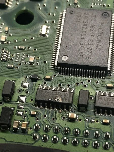

Евгений159 Опубликовано 2 февраля, 2021 Поделиться Опубликовано 2 февраля, 2021 Доброго времени суток, проблема в том что перестал запускаться а/м , вообщем происходит это так включаем зажигание все отлично насос работает ошибок нет, при прокрутке стартером все отключается(стартер крутит) появляются ошибки по всем форсункам , электро клапанам что на турбине и тнвд, на блоке PSF1 вычислили проводок при отключении которого а/м заводится но висит ошибка по реле бензонасоса. Ссылка на комментарий

Евгений159 Опубликовано 3 февраля, 2021 Автор Поделиться Опубликовано 3 февраля, 2021 Вот ошибки двигатель Р0444,Р0245,Р0034,Р2088,Р0003,Р0598,023А,удаляются после попытки запуска появляются снова, когда отключаю проводок идущий от эбу двс до PSF1 авто заводится этих ошибок уже нет но появляется Р0230 .в блоке PSF1 висят ошибки 52А и 99С , ещё перестал работать дальний свет. Ссылка на комментарий
Бес Опубликовано 3 февраля, 2021 Поделиться Опубликовано 3 февраля, 2021 @Евгений159 Везде "торчат уши " компьютера управления двигателем. Посмотри схему его питания, его общения по шинам. Возможно, что он уже "всё". Ну и клапан турбины проверить, управление помпой, адсорбер.... Но как-то мало верится, что разом всё вышло из строя. охлаждение двигателя.pdf электронный впрыск 1.pdf электронный впрыск 2.pdf электронный впрыск 3.pdf Запуск двигателя.pdf КОД ОШИБКИ P0003.pdf КОД ОШИБКИ P023A.pdf КОД ОШИБКИ P0034.pdf КОД ОШИБКИ P0230.pdf КОД ОШИБКИ P0245.pdf КОД ОШИБКИ P0444.pdf КОД ОШИБКИ P0598.pdf КОД ОШИБКИ P2088.pdf Природа мудра, и Всевышнего глаз Видит каждый наш шаг на тернистой дороге Наступает момент, когда каждый из нас У последней черты вспоминает о Боге... Ссылка на комментарий
Евгений159 Опубликовано 9 февраля, 2021 Автор Поделиться Опубликовано 9 февраля, 2021 После вскрытия блока PSF1 было обнаружено такое зрелище Ссылка на комментарий
Бес Опубликовано 9 февраля, 2021 Поделиться Опубликовано 9 февраля, 2021 Кто-то тыкался паяльником или вода и все сгорело? Природа мудра, и Всевышнего глаз Видит каждый наш шаг на тернистой дороге Наступает момент, когда каждый из нас У последней черты вспоминает о Боге... Ссылка на комментарий
Евгений159 Опубликовано 9 февраля, 2021 Автор Поделиться Опубликовано 9 февраля, 2021 Матрица сгорела, нет все сухо не знаю почему могло такое произойти С неё выходит управление реле топливной системы Бес 1 Ссылка на комментарий
Бес Опубликовано 9 февраля, 2021 Поделиться Опубликовано 9 февраля, 2021 В 03.02.2021 в 11:25, Бес сказал: Везде "торчат уши " компьютера управления двигателем. Иногда ошибки все-таки показывают правду, а не галиматью какую-то Природа мудра, и Всевышнего глаз Видит каждый наш шаг на тернистой дороге Наступает момент, когда каждый из нас У последней черты вспоминает о Боге... Ссылка на комментарий
GREENCIK Опубликовано 9 февраля, 2021 Поделиться Опубликовано 9 февраля, 2021 Ножки кривыми ручками паяли. «Капитан Зелёный из «Тайны Третьей планеты» - мой любимый инженер. Всё время недоволен, вздыхает, ничего не хочет, но делает всё, что надо. Постоянно всех спасает. Без конца ноет." Ссылка на комментарий
Евгений159 Опубликовано 10 февраля, 2021 Автор Поделиться Опубликовано 10 февраля, 2021 До меня ее не вскрывали, деталь заменил пока все работает, нужна ещё бы схема дальнего света Ссылка на комментарий
