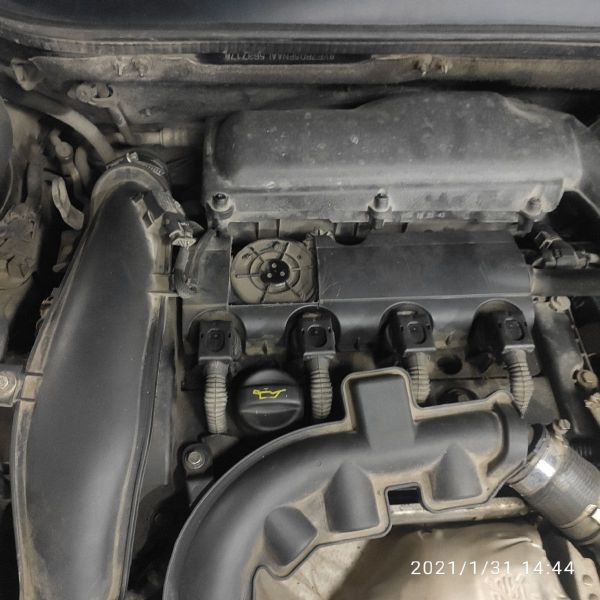

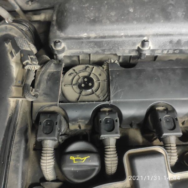

Марат02 Опубликовано 31 января, 2021 Автор Поделиться Опубликовано 31 января, 2021 Отпилил кусок крышки. Жду мембрану. Ссылка на комментарий
