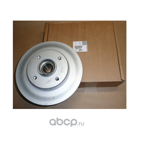

Доброго времени суток, господа. Столкнулся с проблемой замены задних тормозных дисков. На всем известном экзисте был заказан комплект из двух дисков с подшипником под артикулом 4249.32. На радостях, поехав в сервис менять диски в круг, при внимательном осмотре оказалось, что у меня на задней оси диски съемные и крепятся на два болта к ступице. И диаметр внутреннего отверстия подшипника меньше. Пришлось возвращать оба диска в магазин, хотя и менеджер там был очень удивлен почему не подошли. Так вот вопрос, как найти диски с крепежом к ступице на болтах, весь каталог экзиста перерыл, но таких не нашел, есть чисто диски без подшипника, но там нет отверстий под крепежные болты.
P.S.: картинка, для понимания, что мне нужно, найденная на просторах интернета, но увы без артикула.

По этим заказывал? После того, как в Экзисте я увидел что ATF для AL-4 - масло для механических КПП :facepalm:, я перепроверяюсь сто раз...

Сколько на подшипнике?
Только что, MaxAzima сказал:
Мне интересен именно диск отдельно, с крепежом на болтах к ступице.

Я тоже в этом очень сомневаюсь, но однако ж вот такой казус получился.
по поводу моего подшипника, там 24,9, по моему.
У меня вот смутное подозрение, а не передние ли диски ставятся на такую ступицу? Ведь на передке такой же крепеж на двух болтах.
