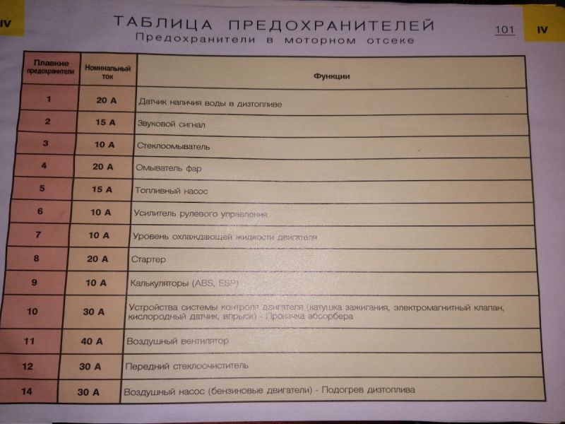

ВПН Опубликовано 24 января, 2021 Поделиться Опубликовано 24 января, 2021 11-40 А-Воздуходувка не он? https://fuse-box.ru/predohraniteli-i-rele-citroen-c2-2003-2009/ Нормальность - понятие оооочень относительное. © Ссылка на комментарий
Серго-машина Опубликовано 24 января, 2021 Автор Поделиться Опубликовано 24 января, 2021 @ВПН спасибо, нашёл!!! Я просто не сразу увидел!!! Но он в порядке((((значит сам вентилятор сгорел(((( Ссылка на комментарий
