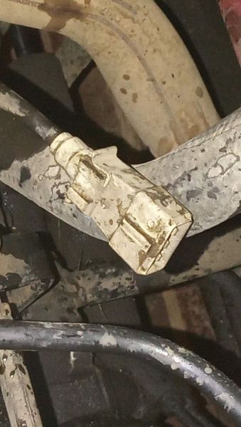

Андро Опубликовано 22 января, 2021 Поделиться Опубликовано 22 января, 2021 Всем доброго времени суток. Нужна помощь в решении вопроса дымности моего, новоприобретённого Берлинго 2001 года. 1.9D Страшно дымит белым дымом с запахом несгоревшей соляры. Дымит очень сильно. Заводится норм. Едет тоже не плохо. Чек не горит, но стрелка температуры, при включении уходит в красную зону. Тахометр не работает. За двигателем нашел разъем похожий на ДПКВ. Не могу найти ответную половину разъема(!!!) т.е. он работает без ДПКВ. (на фото) - подскажите кто знает где искать! Опережение работает норм. ЕГР заглушен. На ДТОЖ напряжение идет. Пробовал ставить обманку на 6.4 кОм - результат тот же. Тосол не уходит. Масло не жрет. Диагностика ошибок не выдает. Ссылка на комментарий

Андро Опубликовано 28 января, 2021 Автор Поделиться Опубликовано 28 января, 2021 1 час назад, Southdot сказал: А как ставили по меткам или опять на глаз? На лукасах нужна своя приспособа для установки угла впрыска. Насчет кабеля "ДПКВ " посмотрите а приходит кабель на насос, может это не ДКПВ а тупо разъем управления ЕГР. Да ладно))) ПРИСПОСОБА)))) .... согнутый кругляк, та два болта на 8 и на 6. серьёзно???!!! Если провод с рзъёмом (на фото четко видно каким) выходит с картера по наружному диаметру венца маховика - то.....по любому ЕГР. Он же в том районе живёт) Ссылка на комментарий
Southdot Опубликовано 28 января, 2021 Поделиться Опубликовано 28 января, 2021 7 часов назад, Андро сказал: Да ладно))) ПРИСПОСОБА)))) .... согнутый кругляк, та два болта на 8 и на 6. серьёзно???!!! Это вы мне рассказываете про принадлежности для совмещения меток, для замены ремня ГРМ, а я вам про установку начала впрыска/зажигания на насосе, вот здесь описано и показана приспособа. на некоторых насосах регулировочное отверстие находится сбоку. http://cx.podolsk.ru/xm/garage/lucas/index.php 7 часов назад, Андро сказал: Если провод с рзъёмом (на фото четко видно каким) выходит с картера по наружному диаметру венца маховика - то.....по любому ЕГР. Он же в том районе живёт) По фото четко лечить мог только Кашпировский, тут же можно лишь предположить и посоветовать, а разбираться придется вам. . Микрик показанный стрелкой отвечает за работу системы ЕГР (Насос возможно не такой как у вас но такой микрик есть и вас)и на выходящем пучке проводов три контакта отвечают за его работу. и возможно что у вас именно часть проводки от этого микрика и кастрирована. Ссылка на комментарий
