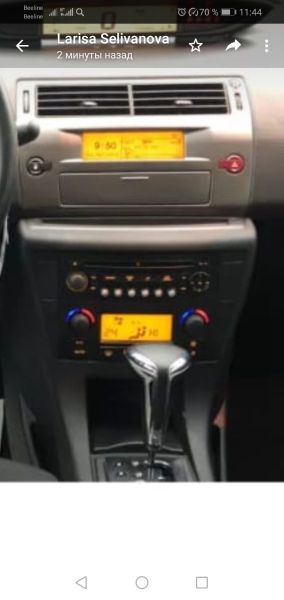

Dyselivanov Опубликовано 22 января, 2021 Автор Поделиться Опубликовано 22 января, 2021 Панель вот такая. Фото другого нет под рукой. Ссылка на комментарий
Бес Опубликовано 22 января, 2021 Поделиться Опубликовано 22 января, 2021 Блин, Предыдущий С4... 8 скоростей. 4 лепестка делятся пополам. Спойлер И что? Не реагирует на обороты или что? Природа мудра, и Всевышнего глаз Видит каждый наш шаг на тернистой дороге Наступает момент, когда каждый из нас У последней черты вспоминает о Боге... Ссылка на комментарий
