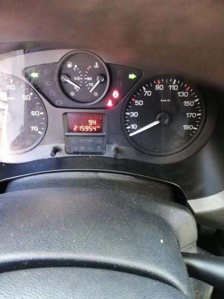

Citroeb Опубликовано 21 января, 2021 Поделиться Опубликовано 21 января, 2021 Привет всем "счастливым" обладателям этого чудесного во всех смыслах автомобиля. Появилась проблема. Центральный замок не закрывается, на панельке показывает красную открытую машину, также индикатор не пристегнутого ремня мигает и пищит (стоит заглушка и до этого все было норм) освещение салона не работает, кнопка центрального замка возле ручки переключения передач тоже не реагирует на нажатия, постоянно горят стопы и сама по себе включается аварийка, выключается только после того как снять-одеть клему с акума. На сто говорят скорее всего жопа bsi. Случилось это после морозов, может попала влага, но сейчас оттепель и нихера не изменилось. Что делать? Ссылка на комментарий
arp Опубликовано 21 января, 2021 Поделиться Опубликовано 21 января, 2021 Я бы порекомендовал найти другой сервис, который сможет диагностировать поломку точнее, а не пальцем в небо - меняйте bsi, а там посмотрим. Ссылка на комментарий
