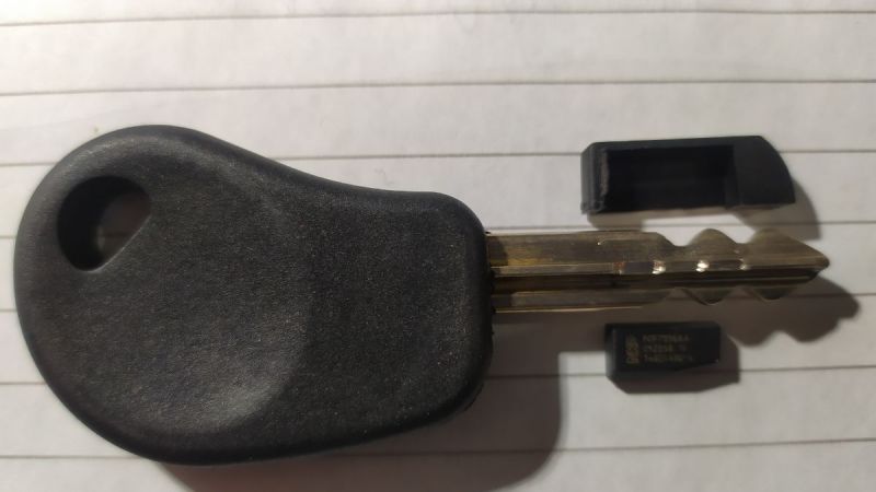

jawa888 Опубликовано 20 января, 2021 Поделиться Опубликовано 20 января, 2021 Заказал такой ключ-https://aliexpress.ru/item/32840031882.html?spm=a2g0o.cart.0.0.74003c00WpPskg&mp=1&_ga=2.244506693.1303996709.1611156277-742916962.1603176839&sku_id=65176720087 А также транспондер-https://aliexpress.ru/item/4000074515450.html?spm=a2g0o.cart.0.0.74003c00WpPskg&mp=1&_ga=2.240844867.1303996709.1611156277-742916962.1603176839 Хочу попробовать его привязать, но никогда раньше этой процедуры сам не проделывал, даже и не видел как это делается. Может кто сможет подсказать как это правильно сделать? Может есть какие то нюансы, сложности? Насколько мне известно во время прописки надо в водить ПИН КОД, верно? А как можно проверить ПИН КОД, до привязки ключа? Citroen Xsara Picasso 1.8i 16V 2001 г EW7J4 или 6FZ Sagem S2000 Ссылка на комментарий

jawa888 Опубликовано 12 марта, 2021 Автор Поделиться Опубликовано 12 марта, 2021 Ну вот и приехал ключ. Скоро буду пробовать прописать. Citroen Xsara Picasso 1.8i 16V 2001 г EW7J4 или 6FZ Sagem S2000 Ссылка на комментарий
jawa888 Опубликовано 13 марта, 2021 Автор Поделиться Опубликовано 13 марта, 2021 Китайский транспондер прописался без проблем! Бес 1 Citroen Xsara Picasso 1.8i 16V 2001 г EW7J4 или 6FZ Sagem S2000 Ссылка на комментарий

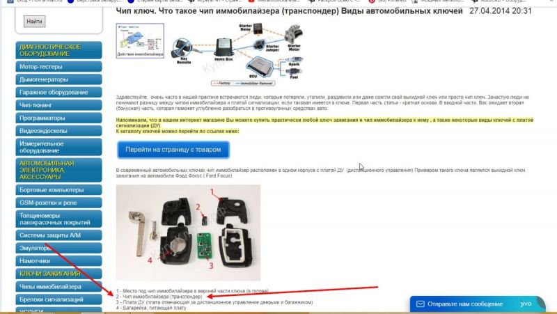

jawa888 Опубликовано 13 марта, 2021 Автор Поделиться Опубликовано 13 марта, 2021 @Бес Я думал так называется чип который включе. http://kypikluchi.ru/articles/article_post/chip-klyuch.-chto-takoe-chip-immobilayzera-transponder-vidy Citroen Xsara Picasso 1.8i 16V 2001 г EW7J4 или 6FZ Sagem S2000 Ссылка на комментарий
Бес Опубликовано 13 марта, 2021 Поделиться Опубликовано 13 марта, 2021 @jawa888 сам транспондер - устройство, колечком вокруг замка зажигания стоит. Всё остальное - ключи, чипы и т.д.... это остальное ))) Сам смысл этих дел: Транспондер питается от бортовой сети и сидит у замка зажигания. Ты подносишь ключ с чипом к замку зажигания. Транспондер и ключ с помощью беспроводной связи (говорят до 15 см) общаются на предмет - свой-чужой и транс дает разрешение на запуск. Если опознание прошло нормально. jawa888 1 Природа мудра, и Всевышнего глаз Видит каждый наш шаг на тернистой дороге Наступает момент, когда каждый из нас У последней черты вспоминает о Боге... Ссылка на комментарий

Бес Опубликовано 13 марта, 2021 Поделиться Опубликовано 13 марта, 2021 @jawa888 Сам смысл этих дел: Транспондер питается от бортовой сети и сидит у замка зажигания. Ты подносишь ключ с чипом к замку зажигания. Транспондер и ключ с помощью беспроводной связи (говорят до 15 см) общаются на предмет - свой-чужой и транс дает разрешение на запуск. Если опознание прошло нормально. jawa888 1 Природа мудра, и Всевышнего глаз Видит каждый наш шаг на тернистой дороге Наступает момент, когда каждый из нас У последней черты вспоминает о Боге... Ссылка на комментарий
Олегович Опубликовано 16 марта, 2021 Поделиться Опубликовано 16 марта, 2021 В 13.03.2021 в 11:22, Бес сказал: транс дает разрешение на запуск неа, БСИ проверяет соответствие jawa888 и Бес 1 1 XP 2008г.в.; TU5JP4; ручная КПП. ЮВАО Ссылка на комментарий
Бес Опубликовано 17 марта, 2021 Поделиться Опубликовано 17 марта, 2021 @Олегович ну хорошо-хорошо, БСИ сверяет сигнал с транса - свой/чужой )))) Без сигнала нет запуска ))) Природа мудра, и Всевышнего глаз Видит каждый наш шаг на тернистой дороге Наступает момент, когда каждый из нас У последней черты вспоминает о Боге... Ссылка на комментарий
