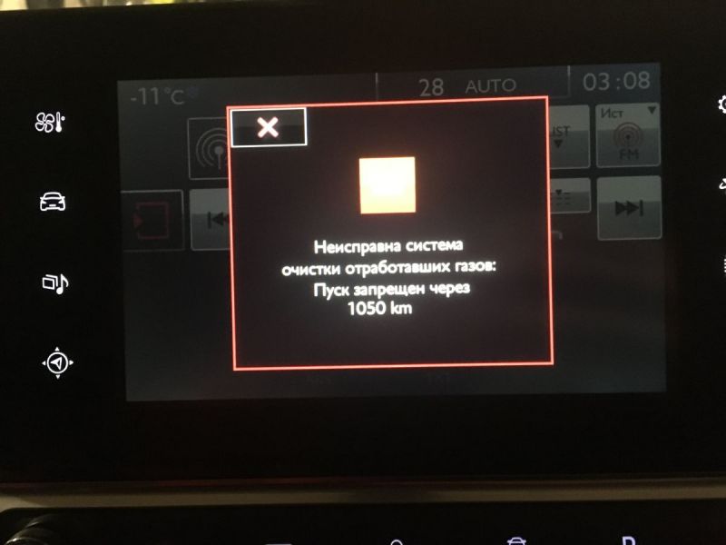

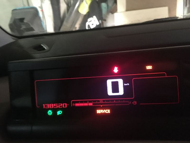

Oleg24 Опубликовано 16 января, 2021 Поделиться Опубликовано 16 января, 2021 Добрый вечер, был оборван провод лямбдо зонд, из 8 проводов 5 оборвано, сразу не заметили и машина проехала ~50км, засветился checkи и на мониторе загорелась надпись "поломка двигателя обратитесь в сервис", после снятия датчика лямбдо зонда загорелось UREA и SERVIS, датчик был восстановлен и скинуты ошибки в системе, но осталось UREA и SERVIS и надпись на мониторе "неисправна система очистки отработавших газов: Пуск запрещен через 1050 км" Подскажите пожалуйста, как сбросить ошибку, когда уровень жидкости EURO6 в норме? Ссылка на комментарий

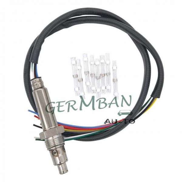

S-LOM Опубликовано 17 января, 2021 Поделиться Опубликовано 17 января, 2021 Это не лямбда-зонд, хоть и очень на него похож. Это NOx- sensor, необходимый для работы системы снижения токсичности. Принцип работы примерно такой же, но имеет внутри несколько измерительных камер, отсюда и изобилие проводов. Я "игрался" с таким на своём авто ( не Ситроен) больше месяца и пришёл к неутешительному выводу что половинчатые меры бесполезны и кроме замены решения нет. Ну или "убить" Евро-6. Я выбрал первое - за 400+ Евро купил новый датчик. A20C 1 Ссылка на комментарий
Oleg24 Опубликовано 17 января, 2021 Автор Поделиться Опубликовано 17 января, 2021 датчик не поломался просто были оборваны провода и после восстановления ( т.е. пайки проводов по цветам) все ошибки в системы успешно удалились ( была неустранимая ошибка " Дефект связи системой NOx. код U059E") исчез checkи с экрана, а UREA , SERVIS и на экране переодически появляющаяся надпись "неисправна система очистки отработавших газов: Пуск запрещен через ...." остались Ссылка на комментарий

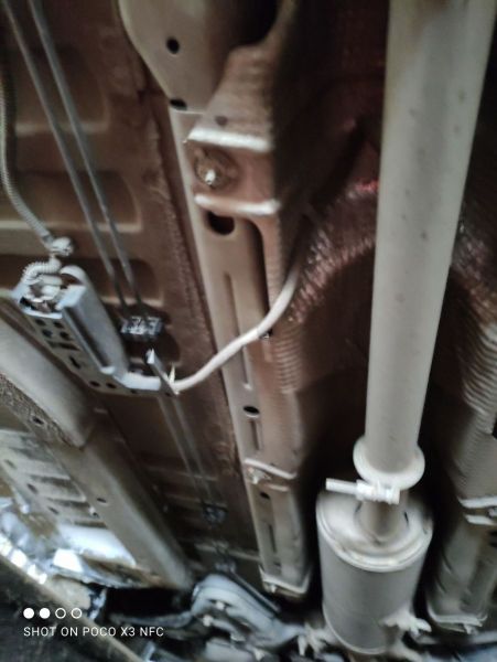

Oleg24 Опубликовано 20 января, 2021 Автор Поделиться Опубликовано 20 января, 2021 Спасибо всем за отзыв, записался к официалам на диагностику, просто 240км от нас, 550грн, за датчик промолчал, погоняли на режимах все работает,сделали инициализацию и я счастлив (просто пишут в инете,что замена датчика должна происходить с отключенной батареей, видно произошел глюк в системе) всего обошлось 750грн ( 200 местный наш специалист), поездка мне нужна была и так по работе + конечно понервничал машина нужна постоянно и нужно было найти правильное подключение проводов, потому, что я умолчал но из 5 оборванных 4 вырвались из датчика и какой куда было загадкой но мы славяне любим создавать себе трудности, что бы успешно их преодолевать. Кстати фирменный датчик 8400грн, поставили конечно его в очень неудобном месте без защиты на днище ипров одогибает выступающее ребро Ссылка на комментарий
