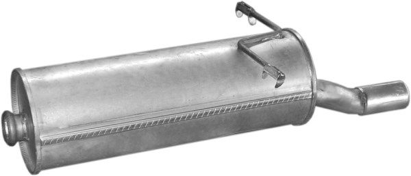

A20C Опубликовано 16 января, 2021 Поделиться Опубликовано 16 января, 2021 6 часов назад, Gennady29rus сказал: глушител Polmostrow 04.258, ещё нужно Fa1 934-959 Хомут глушителя и 2 резинки Sasic 7551771 или Eurorepar 1607357380. Кроить на резинках не стоит, дешевые всегда низкого качества. Если нужен резонатор, то его номер 04.294 Polmostrow Ссылка на комментарий

Gennady29rus Опубликовано 16 января, 2021 Автор Поделиться Опубликовано 16 января, 2021 @A20C спасибо за помощь. Михаилу позвонил за работу 16000 плюс доставки около 20000 и получается. Как у вас балка задняя в порядке? Он её усиливает как то? Ссылка на комментарий
