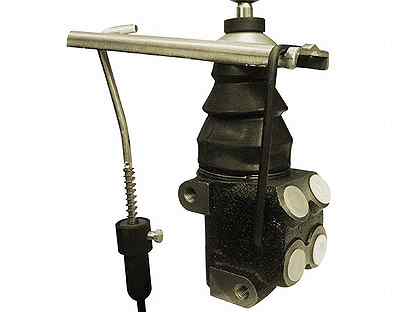

Southdot Опубликовано 14 января, 2021 Автор Поделиться Опубликовано 14 января, 2021 @LDS Не, не неправильно назвал. На пружинных подвесках есть Регулятор тормозного усилия типа этого. Он работает за счет изменения расстояния между осью и кузовом при загрузке, и регулирует усилие на задних тормозах. На пневме в теории тоже должен быть механизм, распознающий загружена машина или нет, для подачи нужного усилия на тормоза. Вот меня и интересует наличие и как устроен. Почему интересует на техосмотре при установке на беговые барабаны, на пустой машине задние тормоза плохо схватывают, вот и возникает вопрос кто виноват: я плохо прокачавший тормоза или регулятор тормозного усилия(если он есть) Ссылка на комментарий

ZIGGY Опубликовано 14 января, 2021 Поделиться Опубликовано 14 января, 2021 Уже много десятков лет все это один блок АБС делает без дополнительных костылей. LDS, mister z и Southdot 3 Подбор автомобилей Peugeot\Citroen, подробности "Понакупят шнурков по объявлению, а пользоваться не умеют!" © Enzo С4-С5-С6-С4P-5008 Ссылка на комментарий
mister z Опубликовано 14 января, 2021 Поделиться Опубликовано 14 января, 2021 2 часа назад, Southdot сказал: Или они все тупо в АБС запихали. Всё в АБС, но совсем не тупо. 21й век на дворе. LDS и Southdot 1 1 +7 963 245 1140 Ссылка на комментарий
