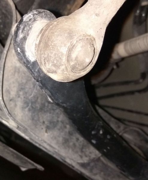

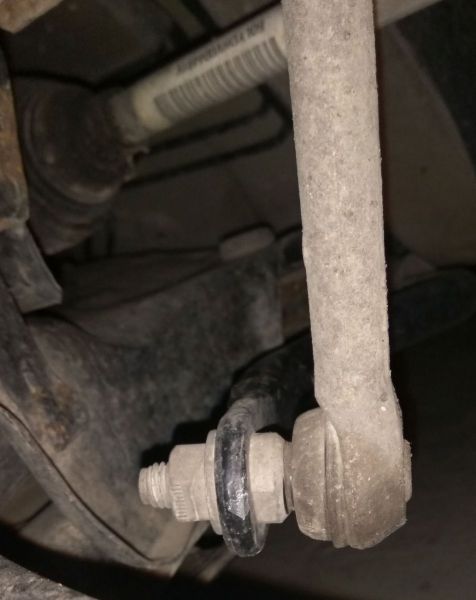

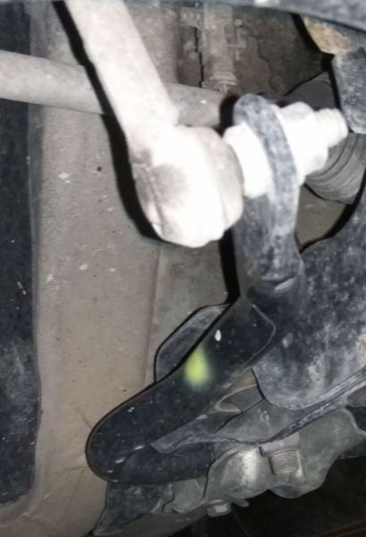

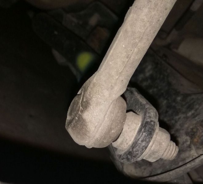

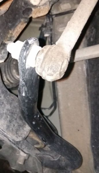

В ноябре отдавал машину во французский фирменный сервис, главным образом для замены ремня ГРМ по пробегу. Попутно попросил проверить общее состояние. Позвонили и предложили поменять задние амортизаторы и одну из стоек/тяг стабилизатора поперечной устойчивости (biellette barre anti-divers). Какую именно - я не вникал, ибо сам по-французски не говорю, по-английски не говорят они, общались через мою знакомую, которая не понимает в технике. :) В счете написали, что заменена тяга 1614281180 (по коду это действительно она).
К этому сервису у меня с тех пор много претензий, поэтому сегодня полез под машину посмотреть на тяги. По их виду полное впечатление, что не менялась ни одна - обе выглядят одинаково грязно и старо (машина снизу не мылась ни разу с лета 2018-го, когда я ее купил). А вот сам стабилизатор выглядит гораздо свежее тяг:
IMG_20210111_195457.thumb.jpg.4491d484b0ef0343084c7bd7e9f51f87.jpg  IMG_20210111_195606.thumb.jpg.c32d3fee58f76a3b2791f13f62177cfe.jpg  IMG_20210111_195759.thumb.jpg.fc2598a525bd654f34788c78d419aead.jpg  IMG_20210111_200005.thumb.jpg.a0583c9d56c906e95280c0d426793b71.jpg  IMG_20210111_200048.thumb.jpg.faea6999e982af19b502e9aa80f29042.jpg
Что должно было случиться со стабилизатором, чтобы его потребовалось заменить, а в движении никаких проблем не ощущалось? Мне одному кажется, что меня дурят? :)
  • 2 недели спустя...
Выяснилось, что в районе стабилизатора вообще ничего не менялось. Сервис валит на мастера, который якобы включил замену тяги в список выполненных работ. Судя по тому, что нижний шаровый узел левой тяги слегка люфтил, подозреваю, что они таки собирались ее поменять, записали в перечень работ, а в итоге то ли забыли, то ли поленились. Вчера поставил тяги TRW JTS642.
