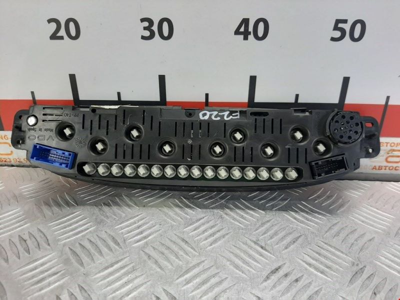

usatik33 Опубликовано 14 января, 2021 Поделиться Опубликовано 14 января, 2021 1 час назад, Олегович сказал: Зона В приборки *Низкий уровень масла* - от датчика уровня масла так к нему провода не идут, как он писать может? А вот когда один из тонких проводов от гены отвалиться, да пишет, что низкий уровень масла. 4 часа назад, Edelweiss сказал: тут же показало мин. уровень масла. Где показало? Если этот датчик подключен, может в рестайле, то уровень масла показывает в шкале градусника, после включения зажигания. В сам не видел, у меня дорестайл 1,8 2000гв Фото приборки с динамиком Спойлер Сетки круглые видно? Это динамик,зуммер как правильно он там называеться) 2000 EW7 1,8 Ссылка на комментарий
