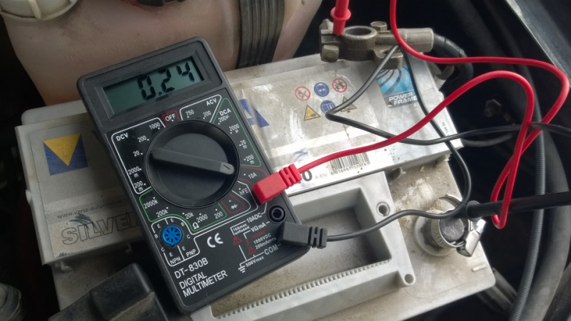

muncubus Опубликовано 27 декабря, 2020 Поделиться Опубликовано 27 декабря, 2020 Доброго времени суток. Стал быстро разряжаться АКБ. Решил сам поискать ток утечки. Изначально 0,9А. Передергал все предохранители и под катопом (вообще никаких изменений) и в салоне. При вытаскивании салонного F10 - Клемма цепи положительного потенциала - падает значение до положенных 0.02А Перед этим Реакция была на F16 и на F22 но малозначительная. Где-то с полгода назад перебирал ручку света в подрулевом - была проблема с включением дальнего (менял шлейф). Сейчас там все хорошо. Еще из недочетов - не работает клаксон. Не знаю связано ли это или нет. Все предохранители целые. Подскажите где находится сам клаксон? Ну и главный вопрос: что это за клемма такая с предохранителем и как лечить, куда копать? Гугл как-то не очень помогает( Ссылка на комментарий

muncubus Опубликовано 9 января, 2021 Автор Поделиться Опубликовано 9 января, 2021 Значиться разобрал все что мог, Отсоединил кабели от розеток ( в багажнике тоже) ,прикуриватель, магнитолу и снял вообще подрулевой переключатель (тут результат по его вопросу). Утечка осталась - 0.22. 0.4 если открыть водительскую дверь. Вынимаешь пред - 0.03. Отсоединил провода от ручника в салоне - тоже самое. Получается надо лезть в ручник на колесах - но это уже когда потеплеет. Пока буду предохранитель вынимать перед уходом... Вдруг мысли будут еще - пишите. Ссылка на комментарий
ИС-Xantia Опубликовано 9 января, 2021 Поделиться Опубликовано 9 января, 2021 1 час назад, muncubus сказал: Утечка осталась - 0.22. 0.4 Чем и как измерял? С5-II, ГА-3, 2,0 RFJ (EW10A) 2007г МКПП. До него Xantia 1,9D 1994г была 12 лет. Ссылка на комментарий
muncubus Опубликовано 9 января, 2021 Автор Поделиться Опубликовано 9 января, 2021 31 минуту назад, ИС-Xantia сказал: Чем и как измерял? Ну вот один к одному... тока акум другой) Ссылка на комментарий
