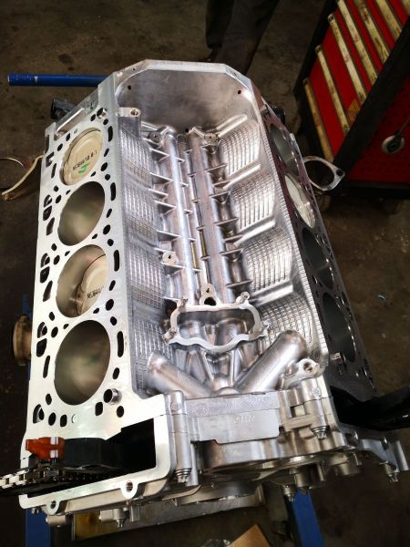

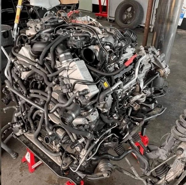

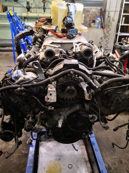

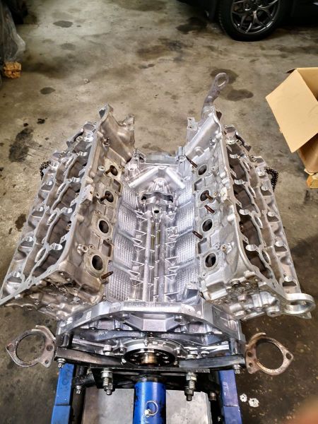

mister z Опубликовано 8 июня, 2021 Поделиться Опубликовано 8 июня, 2021 Вот зверюга. Даже смотреть жутко Алeкс и ВПН 2 +7 963 245 1140 Ссылка на комментарий
A20C Опубликовано 8 июня, 2021 Поделиться Опубликовано 8 июня, 2021 3 минуты назад, mister z сказал: Вот зверюга. S63 это, от bmw x6m например. Едущий мотор, но крайне не дешёвый в ремонте. 8 цилиндров+4 распредвала+2 тнвд + 2 турбины твинскролл. mister z 1 Ссылка на комментарий
