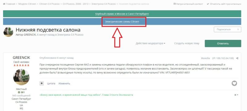

Олегович Опубликовано 15 декабря, 2020 Поделиться Опубликовано 15 декабря, 2020 17 часов назад, Booster сказал: быть еще какой то узел, который между кнопкой и реле). И последнее, что проверил цепь до самого обогрева - жива Проверить электропроводку обогрева стекла на короткое. Если есть коротыш - bsi эту функцию будет игнорировать. 2. Проверить сопротивление обогрева самого стекла (мне оно неизвестно, но думаю в интернете или руководстве по ремонту этот параметр найти можно). BSI и BSM ставит на изоляцию цепи периферийных функций если их сопротивление выходит из заложенных параметров , у меня так было с освещением перчаточного ящика, всё целое, а +12 на микрик не приходит. Одна из болезней Берлинго - ломаются изоляция проводов/и потом коротят между собой в гибкой части между кузовом и задней дверью. 3. Не знаю как на берлинго, а на ХР одновременно включался обогрев боковых зеркал и обогрев стекла задней двери. Может проблема возникла в этом, если у вашей машины есть обогрев боковых зеркал? Выдадут схему по вашему вину, там будет видно. XP 2008г.в.; TU5JP4; ручная КПП. ЮВАО Ссылка на комментарий
