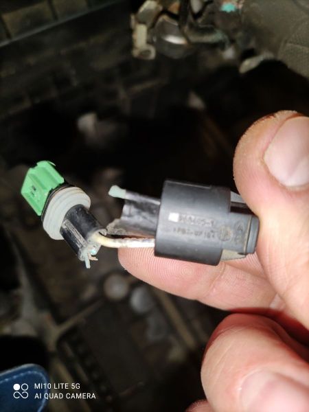

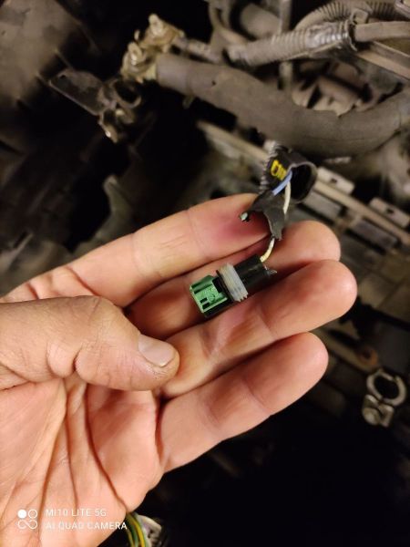

dex197 Опубликовано 13 декабря, 2020 Поделиться Опубликовано 13 декабря, 2020 Всем привет. Подскажите, пожалуйста, кто знает, за что отвечает этот разъем на минусовой клемме? Citroen C5 1.8 Ew7J 2005 Citroen C5 2.2 HDI DW12C 2011 Citroen Ds4 Crossback EP6CDT 2016 Ссылка на комментарий
Бес Опубликовано 14 декабря, 2020 Поделиться Опубликовано 14 декабря, 2020 Контроль заряда АКБ. Природа мудра, и Всевышнего глаз Видит каждый наш шаг на тернистой дороге Наступает момент, когда каждый из нас У последней черты вспоминает о Боге... Ссылка на комментарий
dex197 Опубликовано 15 декабря, 2020 Автор Поделиться Опубликовано 15 декабря, 2020 Да, спасибо, уже разобрался. Поменял, в авто 49 продается как клемма датчика температуры наружного воздуха Citroen C5 1.8 Ew7J 2005 Citroen C5 2.2 HDI DW12C 2011 Citroen Ds4 Crossback EP6CDT 2016 Ссылка на комментарий
ИС-Xantia Опубликовано 15 декабря, 2020 Поделиться Опубликовано 15 декабря, 2020 31 минуту назад, dex197 сказал: продается как клемма датчика температуры наружного воздуха По сути так и есть. Хотя важно именуется как КОНТРОЛЛЕР заряда. У нас такие регуляторы напряжения с выносным датчиком температуры еще в 80-х появились, да и сейчас их можно найти в магазах. Я даже тогда для Запежорца такой себе спаял, с ним родной Подольский АКБ успешно прослужил 12 лет и был продан вместе с машиной. Летом такой регулятор выдавал 13-13,5В, а в сильный мороз доходило до 15,5-16В. Бес 1 С5-II, ГА-3, 2,0 RFJ (EW10A) 2007г МКПП. До него Xantia 1,9D 1994г была 12 лет. Ссылка на комментарий

dex197 Опубликовано 21 декабря, 2020 Автор Поделиться Опубликовано 21 декабря, 2020 Как итог, после восстановления клеммы, получил economy mode, через 5минут. Это при том, что перед этим отмахал 160 км, по трассе, без пробок Citroen C5 1.8 Ew7J 2005 Citroen C5 2.2 HDI DW12C 2011 Citroen Ds4 Crossback EP6CDT 2016 Ссылка на комментарий
Бес Опубликовано 21 декабря, 2020 Поделиться Опубликовано 21 декабря, 2020 3 часа назад, dex197 сказал: Это при том, что перед этим отмахал 160 км, по трассе, без пробок Днем? Природа мудра, и Всевышнего глаз Видит каждый наш шаг на тернистой дороге Наступает момент, когда каждый из нас У последней черты вспоминает о Боге... Ссылка на комментарий
MityaSVR Опубликовано 21 декабря, 2020 Поделиться Опубликовано 21 декабря, 2020 4 часа назад, dex197 сказал: получил economy mode А что должно было получиться после восстановления поломанного? Аккумулятор в каком состоянии вообще-то - старый, новый? 160 км это очень мало чтоб нормально зарядить. Ссылка на комментарий
dex197 Опубликовано 21 декабря, 2020 Автор Поделиться Опубликовано 21 декабря, 2020 Да, днём. 4 часа назад, MityaSVR сказал: А что должно было получиться после восстановления поломанного? Аккумулятор в каком состоянии вообще-то - старый, новый? 160 км это очень мало чтоб нормально зарядить. АКБ 4 года, будет возможность, проверю нагрузочной вилкой. До восстановления, economy mode включался минут через 15, иногда и больше Citroen C5 1.8 Ew7J 2005 Citroen C5 2.2 HDI DW12C 2011 Citroen Ds4 Crossback EP6CDT 2016 Ссылка на комментарий
MityaSVR Опубликовано 21 декабря, 2020 Поделиться Опубликовано 21 декабря, 2020 15 минут чего? Прослушивания музыки? Или просто тихого сидения в салоне не двигая стекла и не включая электроприборы? Для моей версии авто даже 10 минут до эконома при работающей музыке не удавалось получить. 5-6 минут и всё вырубается. Ссылка на комментарий
dex197 Опубликовано 21 декабря, 2020 Автор Поделиться Опубликовано 21 декабря, 2020 Не, никакой музыки. Приехал в деревню, заглушил, пошел почистил крыльцо, открыл дверь. Через 5 мин багажник уже не открывается. Раньше такое через 15 мин происходило. Я к чему, на "А, тот еще непонятный сайт ))))" (Бес), народ отключает управляемую зарядку акб, якобы без нее лучше. https://www.drive2.ru/l/576854653417816786/ Citroen C5 1.8 Ew7J 2005 Citroen C5 2.2 HDI DW12C 2011 Citroen Ds4 Crossback EP6CDT 2016 Ссылка на комментарий
Бес Опубликовано 21 декабря, 2020 Поделиться Опубликовано 21 декабря, 2020 Я коротко объяснил принцип работы этого датчика ))) И почему его отключают )) В 16.12.2020 в 09:00, Бес сказал: Это как правило на более "сложных" машинах, с рекуперацией при торможении. Мозги держат всегда АКБ недозаряженным, чтобы было куда "впихнуть" энергию от рекуперации. Чтобы оправдывать своё название экологичного авто))) Там немного посложнее... И не только рекуперация замешана, поэтому я его не отключал. Природа мудра, и Всевышнего глаз Видит каждый наш шаг на тернистой дороге Наступает момент, когда каждый из нас У последней черты вспоминает о Боге... Ссылка на комментарий
