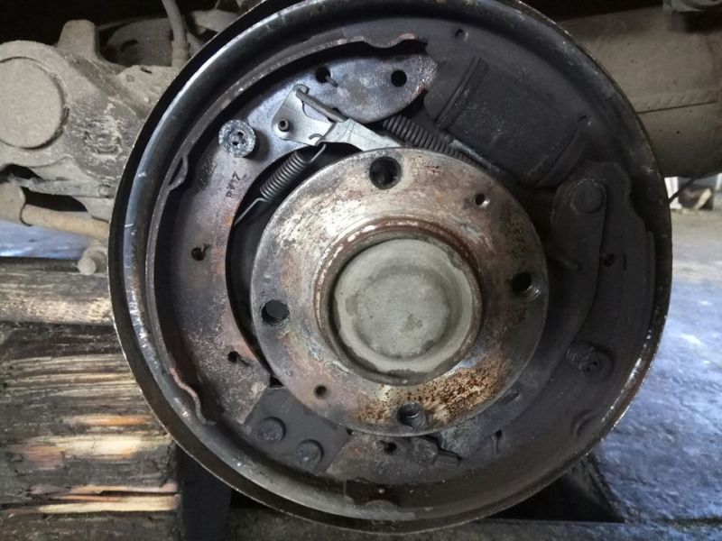

bulls78 Опубликовано 12 декабря, 2020 Автор Поделиться Опубликовано 12 декабря, 2020 А на это что скажете? Ксара Пикассо 2.0hdi 2003 год. Задние барабанные тормоза. Ссылка на комментарий
LDS Опубликовано 12 декабря, 2020 Поделиться Опубликовано 12 декабря, 2020 @Олегович Забери к себе, чтобы не смущать. @bulls78 скажем что раздел по С4 Пикассо, а не по Xsara All we are saying is give peace a chance Ссылка на комментарий
bulls78 Опубликовано 12 декабря, 2020 Автор Поделиться Опубликовано 12 декабря, 2020 Да уж. Большой пардон. Увидел АБС и Пикассо, а что не Ксара, а С4 не глянул... EdjKa 1 Ссылка на комментарий

Олегович Опубликовано 23 декабря, 2020 Поделиться Опубликовано 23 декабря, 2020 В 12.12.2020 в 20:13, bulls78 сказал: А на это что скажете? Передняя тормозная накладка стерта в *ноль*. По всей видимости, неправильно стояла на нижнем упоре. \заднюю плохо видно/ XP 2008г.в.; TU5JP4; ручная КПП. ЮВАО Ссылка на комментарий
