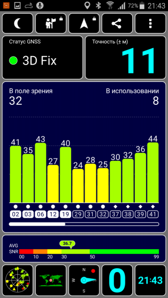

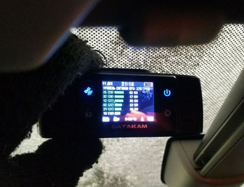

XVT Опубликовано 11 декабря, 2020 Автор Поделиться Опубликовано 11 декабря, 2020 Отрицательно влияет. В моем случае, на примере видеорегистратора Datakam G5 (не лучший GPS приемник из возможных): на улице у машины прием хороший, связь стабильная, 6 рабочих спутников есть, видит более 15, уровни сигналов в норме в салоне на торпеде или на кронштейне - ни одного спутника, уровень сигнала на 0 по всем спутникам подношу к радиопрозрачному окошку - прием восстанавливается Аналогично, в плохую погоду на примере телефона с очень хорошим приемником разница порядка 5дБ: на улице Спойлер на торпеде в салоне Спойлер Ссылка на комментарий

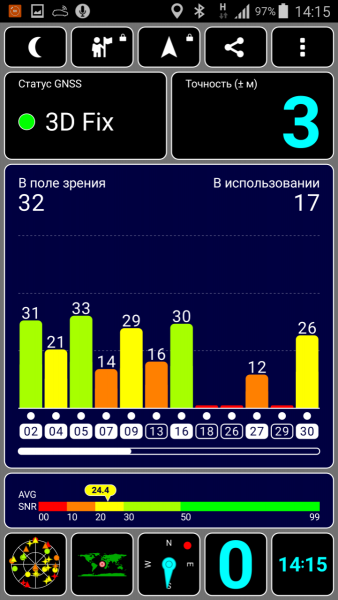

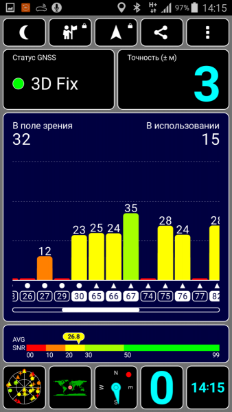

XVT Опубликовано 12 декабря, 2020 Автор Поделиться Опубликовано 12 декабря, 2020 Не знаю, с какими добавками сделано стекло, но через него даже транспондеры и пульты управления воротами нормально не работают, все приходится крепить в специальной зоне сверху стекла. При креплении GPS-устройств непосредственно под стеклом (когда направленная антенна физически не может принимать сигнал через боковые окна, крышу или отраженный от поверхностей), нормального приема не будет. Вместо подтверждения: Спойлер В зоне для транспондеров: Чуть левее под стеклом: Возвращаем обратно: В общем, устройство из шапки я заказал, может поможет. Ссылка на комментарий

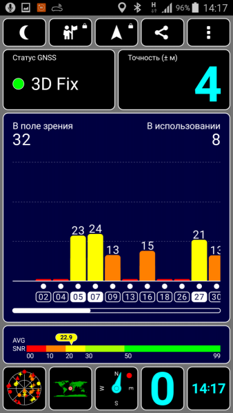

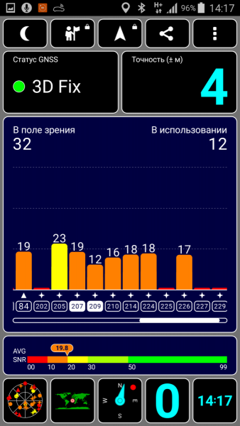

XVT Опубликовано 24 декабря, 2020 Автор Поделиться Опубликовано 24 декабря, 2020 Приехал усилитель. Тест на прием в комнате далеко от окна (с предзагруженным альманахом и после предварительного установления местоположения), GPS-антенна усилителя лежит на подоконнике (т.е. видимость спутников плохая). Просто телефон - на грани потери контакта: И со включенным усилителем: Итого: +17дБ в далеко не лучших условиях, устройство работает. Отмеченный недостаток, вытекающий из конструкции - принимающую и передающую антенну нужно разносить по дистанции, чтобы сама на себя не влияла, вариант с креплением всего этого хозяйства под лобовым стеклом мне кажется сомнительным. Провод антенны не настолько длинный, чтобы дотянуть до крышки багажника минивэна, вот для седана более чем достаточно было бы. Ссылка на комментарий
