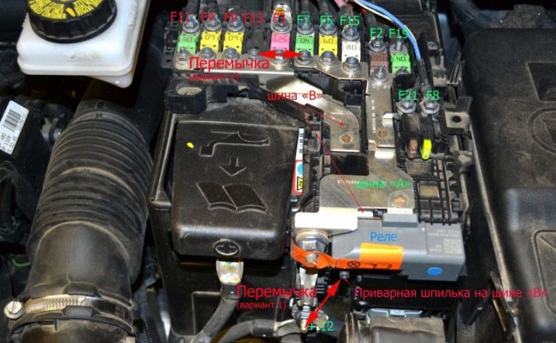

samlida Опубликовано 15 июня, 2021 Поделиться Опубликовано 15 июня, 2021 @Ёж! Привет! Тема еще не старая? Я этой зимой тоже бегал вокруг машины Гранд Пикассо 2.0 2015, все как ты пишешь ...реле Цык цык и усё. На горячую и теплую нет проблем. И аккумулятор заменил сдуру, а вопрос с запуском остался ...лотерея. Может есть какие соображения. мне как то подсказывали про реле в БСИ вроде ...коробка черная перед АКБ, там реле есть две шины соединяет, оно на морозе и глючит. ФОТО от первого Гранда вроде ...там перемычку можно цеплять для запуска. @asas100 Я поменял, а лотерея с запуском осталась Ссылка на комментарий
Бес Опубликовано 15 июня, 2021 Поделиться Опубликовано 15 июня, 2021 2 часа назад, samlida сказал: ФОТО от первого Гранда вроде ... От С4-2 Природа мудра, и Всевышнего глаз Видит каждый наш шаг на тернистой дороге Наступает момент, когда каждый из нас У последней черты вспоминает о Боге... Ссылка на комментарий
samlida Опубликовано 16 июня, 2021 Поделиться Опубликовано 16 июня, 2021 @Бес на моей С4-II этот блок не так установлен. Утановлен перед АКБ, а на фото на АКБ. Ссылка на комментарий

samlida Опубликовано 19 июня, 2021 Поделиться Опубликовано 19 июня, 2021 @Бес Ну так это вин моей машины, С4 Гранд Пикассо 2-е поколение. @Бес Я только не пойму в чем вопрос. Я спросил у человека как он решал проблему незапусков двигателя в холодное время, и показал картинку ...нашел в нете, где показана перемычка для аварийного запуска. Ссылка на комментарий
Бес Опубликовано 19 июня, 2021 Поделиться Опубликовано 19 июня, 2021 Я спрашивал про эту. В 16.06.2021 в 23:10, samlida сказал: на моей С4-II этот блок не так установлен. Природа мудра, и Всевышнего глаз Видит каждый наш шаг на тернистой дороге Наступает момент, когда каждый из нас У последней черты вспоминает о Боге... Ссылка на комментарий
