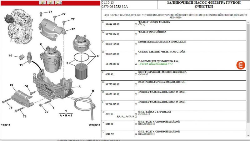

Бес Опубликовано 10 декабря, 2020 Поделиться Опубликовано 10 декабря, 2020 4 часа назад, Daiver сказал: Есть датчик для контура низкого давления на 2.0 Номер, фото? Есть такой 11 , но это датчик воды, и у него как видишь его нет. Этот 5 датчик температуры и он на подаче. Природа мудра, и Всевышнего глаз Видит каждый наш шаг на тернистой дороге Наступает момент, когда каждый из нас У последней черты вспоминает о Боге... Ссылка на комментарий

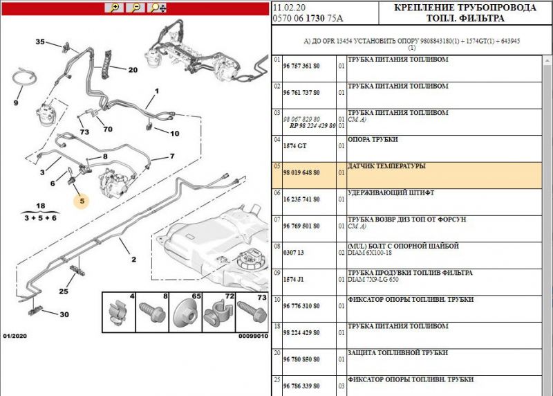

Daiver Опубликовано 11 декабря, 2020 Поделиться Опубликовано 11 декабря, 2020 @Бес №5 на схеме. На кривой перевод не смотрим. Ссылка на Drive2 Ссылка на комментарий
Бес Опубликовано 11 декабря, 2020 Поделиться Опубликовано 11 декабря, 2020 @Daiver ничего, что он стоит на подаче от фильтра к насосу? Трубка три. А обратка это трубка 7.? А вот температура топлива - как раз есть такой параметр. Природа мудра, и Всевышнего глаз Видит каждый наш шаг на тернистой дороге Наступает момент, когда каждый из нас У последней черты вспоминает о Боге... Ссылка на комментарий
LDS Опубликовано 11 декабря, 2020 Поделиться Опубликовано 11 декабря, 2020 В каталоге написано temperature sensor как раз на подаче, после фильтра 4 часа назад, wallawr сказал: @LDS -8°с, а сегодня около-2, так даже и не пикнула трубки прозрачные? посмотри что там делается сразу после пуска Выделил в отдельную тему, продолжаем тут All we are saying is give peace a chance Ссылка на комментарий
