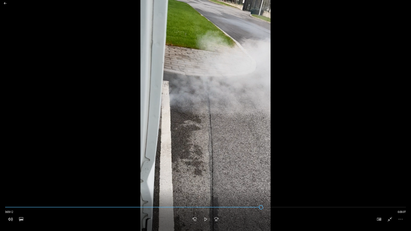

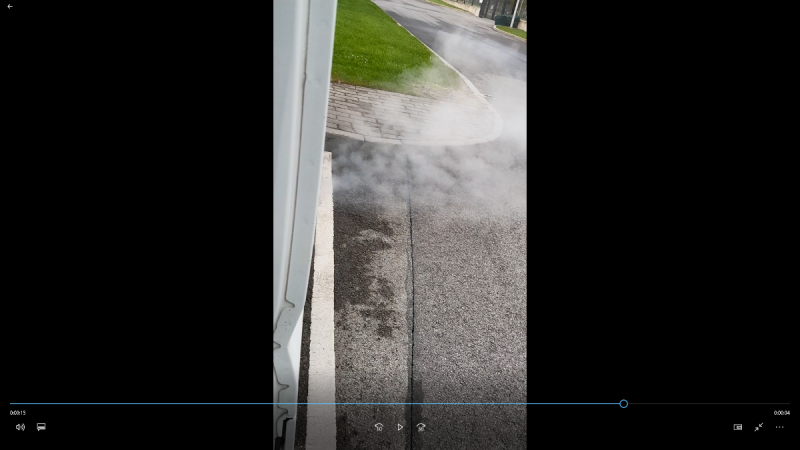

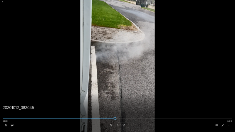

s.dmitrijev Опубликовано 2 декабря, 2020 Поделиться Опубликовано 2 декабря, 2020 Доброго времени суток. Citroen Jumper 2.2hdi, 96kw(130hp), euro 5 Появилась такая проблема, на холодную валит очень густой и вонючий белый дым. Началось всё это ещё в августе после поломки егр(был заменен на новый). Объездил 4 сервиса, никто, ничего сказать не может. Масло не уходит, антифриз по немногу уходит, может 0,5-1л на 5 тысяч или около того. Форсунки на стенде были, мастер говорит, что всё нормально в средних значениях от пределов. Радиатор егр тоже в норме, был проверен. Свечи снимались, тоже в норм состоянии. Диагностика тоже ошибок никаких не показывает. Единственное, турбина начинает подвывать, но ещё не критично. Езжу не очень много, но двигатель успевает прогреться и поработать на горячую, как минимум половину от общего времени поездки. На гиф на улице примерно 17 градусов и это не самое плотное облако, которое выдаёт машина. Заранее, спасибо Ссылка на комментарий
maus75 Опубликовано 2 декабря, 2020 Поделиться Опубликовано 2 декабря, 2020 Антифриз в камере сгорания. Ссылка на комментарий
s.dmitrijev Опубликовано 3 декабря, 2020 Автор Поделиться Опубликовано 3 декабря, 2020 @maus75 @maus75 Большое спасибо за ответ. будем копать в этом направлении. Ссылка на комментарий
Southdot Опубликовано 3 декабря, 2020 Поделиться Опубликовано 3 декабря, 2020 3 часа назад, s.dmitrijev сказал: @maus75 @maus75 Большое спасибо за ответ. будем копать в этом направлении. Если на машине присутствует холодильник ЕГР то может и там утечка антифриза. Ина режимах когда ЕГР открыт будет парить. Ссылка на комментарий
s.dmitrijev Опубликовано 3 декабря, 2020 Автор Поделиться Опубликовано 3 декабря, 2020 @Southdot Она парит и когда едешь тоже, даже ещё сильнее, чем на холостом, но как только температура поднимается до рабочей сразу пропадает Ссылка на комментарий
maus75 Опубликовано 3 декабря, 2020 Поделиться Опубликовано 3 декабря, 2020 Эндоскопом смотреть цилиндры, чистый и будет проблемным. Ссылка на комментарий
Ситруа Жомапель Опубликовано 3 декабря, 2020 Поделиться Опубликовано 3 декабря, 2020 21 час назад, s.dmitrijev сказал: густой и вонючий белый дым по видео запах не видно, но пахнет сильно? антифриз на вкус, говорят, сладковатый (не утверждаю, сам не пробовал) Расход топлива, холостые обороты на холодную в норме? Момент, скажем так, зажигания (или как он там правильно называется) при непрогретом двигателе правильный, не слишком поздний? Ссылка на комментарий
s.dmitrijev Опубликовано 3 декабря, 2020 Автор Поделиться Опубликовано 3 декабря, 2020 @Ситруа Жомапель Антифриз завтра попробую лизнуть. Расход и обороты в норме, не троит , работает в обычном режиме. про зажигание особо много сказать не могу, мне кажется, что нормальный, заводится без проблем, долго не крутит, схватывает сразу. Ссылка на комментарий
S-LOM Опубликовано 23 декабря, 2020 Поделиться Опубликовано 23 декабря, 2020 Проверяйте внимательнее теплообменник EGR. Он на PSA сделан через задницу. Ставите вместо него фордовский (он крепче и дешевле) и все проблемы решены. В 03.12.2020 в 10:55, maus75 сказал: Эндоскопом смотреть цилиндры, В дизеле? Не шутите так, парень разберёт пол-машины, а эндоскоп в отверстие форсунки не просунет. Ссылка на комментарий
