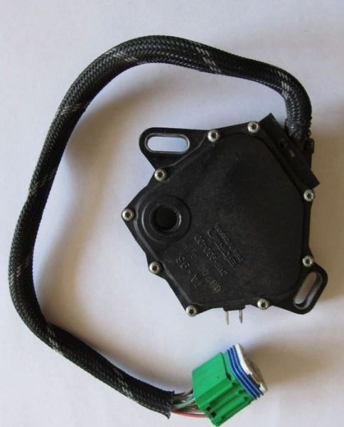

sanya83kuz Опубликовано 4 января, 2021 Поделиться Опубликовано 4 января, 2021 Привет. Похожая ситуация была. После замены клапанов в коробке передач, я, как потом понял, не правильно собрал вот этот блок (рис. Коробка 1). Ошибка в несколько миллиметров привела к тому, что при включении драйва коробка показывала нейтраль. Насколько я понял позже, спецы могут меня поправить, коробка чисто механически включалась как нужно в драйв, но электроника думала что включена нейтраль. Залазить в коробку, сливать и заливать масло ни какого желания не было. Нашел на форумах другой выход, есть вот такой регулятор расположенный на самой коробке (рис. Коробка 2), который и отвечает за отображение положения селектора. Как видишь он может настраиваться по положению. Поищи в интернете как его настроить. Настройка происходит с помощью замеров сопротивления. Когда я настраивал себе, первый раз взял в руки мультиметр, но как то получилось все привести в порядок. Работы на один час, спецу минут 20 с запасом))))) Бес 1 Ссылка на комментарий
